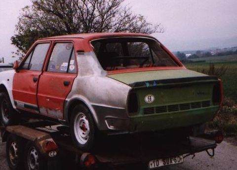

V tom to případě je asi nejmín kitování na venkovní ploše, jen na prahu a u mřížky a pod oknem u kapoty. zbytek je schovanej pod sklem, a pod dveřma.

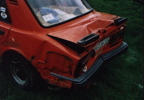

-> STENLY: záleží jestli to měníž kvuli bouračce nebo kvuli korozi, jestli to máš rezavý tak vyměn jen zadní lem. ale jestli to máš načazený tak odříznout a novej zase navařit. každej to dělá jinde, někdo až navrchu jak je mřížka na vzduch, někdo v zadním prolisu a někdo u střechy. taky záleží jak velkej blatník seženeš.

-> STENLY: me to menil jeden klempir a rezal to v tom zlabku pod sloupkem

-> STENLY: 2x měř, jednou flexa-tjúninguj (řež)

-> STENLY: flexatuning to istí
18:25:38
18.02.2007
18.02.2007
je to přivařený

STENLY
Ted ze sebe nechci udelat blba,ale radsi se zeptam.Prosim vas jak se sundava u EMka zadni cast(blatnik)Tam je to nak spojeny se strechou?Ja si nevim rady DIKY
