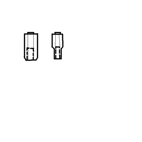

-> Motomaniak: akorát je blbý že ten kónus po osoustružení je stále z šestihranu tak mi to ty kopretiny trochu ubrušuje....chtělo by to nechat si udělat kónusový podložky....jo a jsou na 21 klíč tak mám co dělat dostat ten ořech do těch otvíráků(mám to od toho ořechu trochu odřený...)ale s tim bys ty problém neměl

vlevo původní matka,celá je z šestihranu,vpravo po osoustružení........a nesmějte se tomu!!!

-> Motomaniak: já jsem si sehnal matky z ford probe....měl takový dlouhý a nechal jsem je trochu přesoustružit a fungule to.....není to idealní ale je to funkční

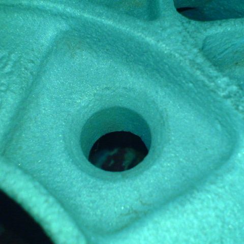

jsou tam potřeba matice s konusem jako na kopretiny....

-> Motomaniak: Tak to budou matice jako na kopretiny

-> ps: 18,5 mm

-> Motomaniak: ja si mylsi ze by tam mali ist prave matky z otvarakov, si vsimni aky je obvod navrchu skoseny

-> Motomaniak: Jaký průměr má ta díra

-> Motomaniak: povedal by som, že tam určite majú ísť oceľové vložky, hliník je moc mäkký. A podľa fotky tam žiadne nie sú.

Motomaniak
Zdar možná že budu za ůplnýho debila ale potřebuju poradit.
Mam pavučiny a díry pro šrouby se mi zdají moc velký.Nemají tam přijít nějaký vložky.(na auto jsem je ještě nezkoušel)
