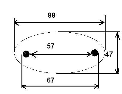

-> petřík: ta tohle jsem naměřil na ty gumový podložce pod normílním 120 zrcátkem takže jak vidno cise se to překryje což je supr ale dírky se budou muset dělat navíc 2 ..

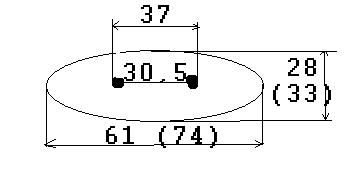

jo jeste tech 30,5 je rozteč děr a ten větší rozměr je od krajů, btw nevim kdo toho beskyda ponese z5 ---fakt tam je kosa

rozmery bez zavorky jsou rozmery nohy a v zavorce jsou rozmery podlozky co je mezi zrcadkem a dverma, kazdopadne bych dal rovnou beskydy nez pak menit zrcadka, uz kvuli diram navic

petřík
mohl by mi někdo změřit rozteč šroubků u zrcátka baskyd sport ? (ne těch polskejch) a potom taky rozměry toho podstavce přes kterej je to přišroubovaný k autu ? (šířka+ délka) díky moc!!!
