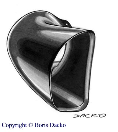

Gabriel
Vyspělý automobil střední třídy dokáže zastavit z rychlosti 100 km/h na dráze dlouhé přibližně 38 m. Vůz Formule 1 si ve stejné disciplíně vystačí pouze s 25 m. Excelentní výkony předvádí brzdová soustava „ef-jedničky“ také při deceleraci z vysokých rychlostí. Na ubrzdění z rychlosti 350 km/h na 80 km/h ji stačí pouhé 3,5 s. Obrovská mechanická energie se v brzdách proměňuje v energii tepelnou a tak teploty brzdových komponent dosahují v porovnání s běžným automobilem doslova neuvěřitelných hodnot. Například brzdové kotouče pracují s teplotou až 1000°C. Takovéto hodnoty nejsou pro ocelové kotouče ani zdaleka dosažitelné a tak v F1 najdeme jako stavební materiál brzdových kotoučů, třmenů a třecích segmentů (brzdových destiček) uhlíkový kompozit. Třmeny mohou být také z hliníkové slitiny. Avšak i kompozit má své hranice. Udržet teplotu v daných mezích se daří promyšlenou koncepci chlazení. Potrubí přivádějící vzduch k brzdám doléhá těsně k těhlici kola a k brzdovému třmenu. Střed těhlice, v němž jsou uložena ložiska spojuje s vnějším dílem nesoucím zavěšení kol řada žeber. Díky této koncepci je těhlice nejen výrazně lehčí, ale umožňuje i průtok chladicího vzduchu skrz (kolem žeber) až k brzdovému kotouči nasazenému na náboji kola. Vzduch pak vstupuje na vnitřním obvodu kotouče do řady kanálků, kterými dále proudí až k otvorům na vnějším obvodu. Při této cestě rychle proudící vzduch odvádí teplo z kotouče ven. Podobně prochází vzduch také brzdovým třmenem. Aby se vzduch procházející těhlicí dostal až k brzdovému kotouči a neproudil jinudy, musí být celá těhlice až k brzdovému kotouči zakryta, k čemuž se využívají opět lehké kompozitové díly.
00:32:55
02.10.2006
02.10.2006
Gabriel
Ačkoliv jsou brzdy nejvýkonnějším zařízením celého vozu F1 a k jejich výrobě je využito velmi odolného uhlíkového kompozitu mají pochopitelně také svoje limity. Jejich největším nepřítelem jsou obrovské teploty, kterým musí čelit. Teplota brzdového kotouče se během závodu pohybuje mezi 400 až 800°C a v určitých situacích může překročit i 1000°C. Brzdové třmeny, které jsou buď kompozitové, nebo z hliníkové slitiny pak vyžadují teplotu kolem 200 až 250°C. Aby teplota brzdových komponentů nepřesáhla tyto teplotní hranice, které zaručují jejich nevadnoucí účinek, předpokládanou míru opotřebení a celkovou funkčnost musí být velmi účinně chlazeny. K ochlazování brzd se využívá náporový vzduch, který je přiváděn prostřednictvím lehkého kompozitového potrubí. Tento díl dosahující hmotnosti pouhých 100 g doléhá těsně k průtočné těhlici kola a k brzdovému třmenu. Jeho rozměry jsou dány řadou omezení v regulích FIA a tak jednotlivé týmy nemohou prostřednictvím tvaru a tím i účinností získat žádnou výhodu.

-> Gabriel: stačí sa pozreť na F1 presne to maju spravené aspoň na predných brzdách to vidieť ako vedú tuneli priamo na kotuč aby ho chladily

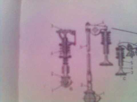

-> strucy: no hlavně ty ventili byli opačně dříkem dolů a tim širokým nahoru.

-> Gabriel: SV je starý rozvod kde ventily neboli v hlave ale v bloku

-> Gryzly: mě jako zarazilo že uvádí V6 dvouventil tak nevím
22:56:02
01.10.2006
01.10.2006
strucy
príklad na grafe
