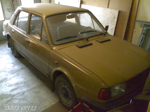

-> minno: No pekne uplne neni ozidlo, ale da se to... skoda.panda.cz/forum/view topic.php?t=24262

-> Matthes, záškodník z TechWebu: nejaký pekný kúsok? privez ju mne1

Ja mam takhle zazimovanou 120L uz 5 let. Stoji tam celou dobu bez hnuti. Naprd osud, ale nemam pro ni vyuziti. Radsi nemyslet v jakym stavu je motor a hydraulika. Nevim co s ni do budoucna 8
