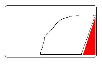

Bagrr- máma mele Emu
-> M a r c e l : jak psal gryzli naohejbat ramínko stěrače a drobátko prodloužit páku.... Pak se ti ten červenej trojúhelník přesune k haupně kde až tak moc nevadí....

M a r c e l
-> Gryzly: ja bych to prave dole chtel mit co nejniz a vodrovne a na boku pokud mozno taky, ale to je asi nerealne vyresit ...
19:10:08
22.07.2007
M a r c e l
tim docilim toho, ze horni hrana stiratka pujde az ke sloupku, ale nebude stirat celou polochu k nemu, ale jen sikmo k nemu, asi takhle, omluvte ten trapny pokus B-))) jinak to nakreslit neumim.
ja bych hctel stirat i to co je vyznacene cervene, jak na to bez zashu do kastle?

19:08:22
22.07.2007
-> Bagrr: však klidně laboruj, jen u toho motorku není moc místa na dlouhou páku.

22.07.2007
-> Gryzly: Tak kdyby to bylo mírně nakřivo u haupny tak mi to neva, páč na haupnu moc nekoukam1
19:04:38
22.07.2007
-> M a r c e l : no nebudeš mít stěrač rovnoběžně se sloupkem, ale vršek stěrače ti bude stírat tak blízko gumě jak si to prodloužíš. a v tom místě já se dívám ven. pokud bys ohnul ramínko tak to mužeš mít souběžně s bokem okna, ale dole zas budou zkřiva.
19:01:52
22.07.2007
-> M a r c e l : Drobátko posunout osu kejvání blíž ke sloupku40
18:58:48
22.07.2007
M a r c e l
-> Gryzly: tim se prodlouzi uhel kyvani, nedosahnu ale toho, aby to stiralo az ke sloupku ...
18:40:33
22.07.2007
-> M a r c e l : prodluž trochu páku co je naražená na motorku.
