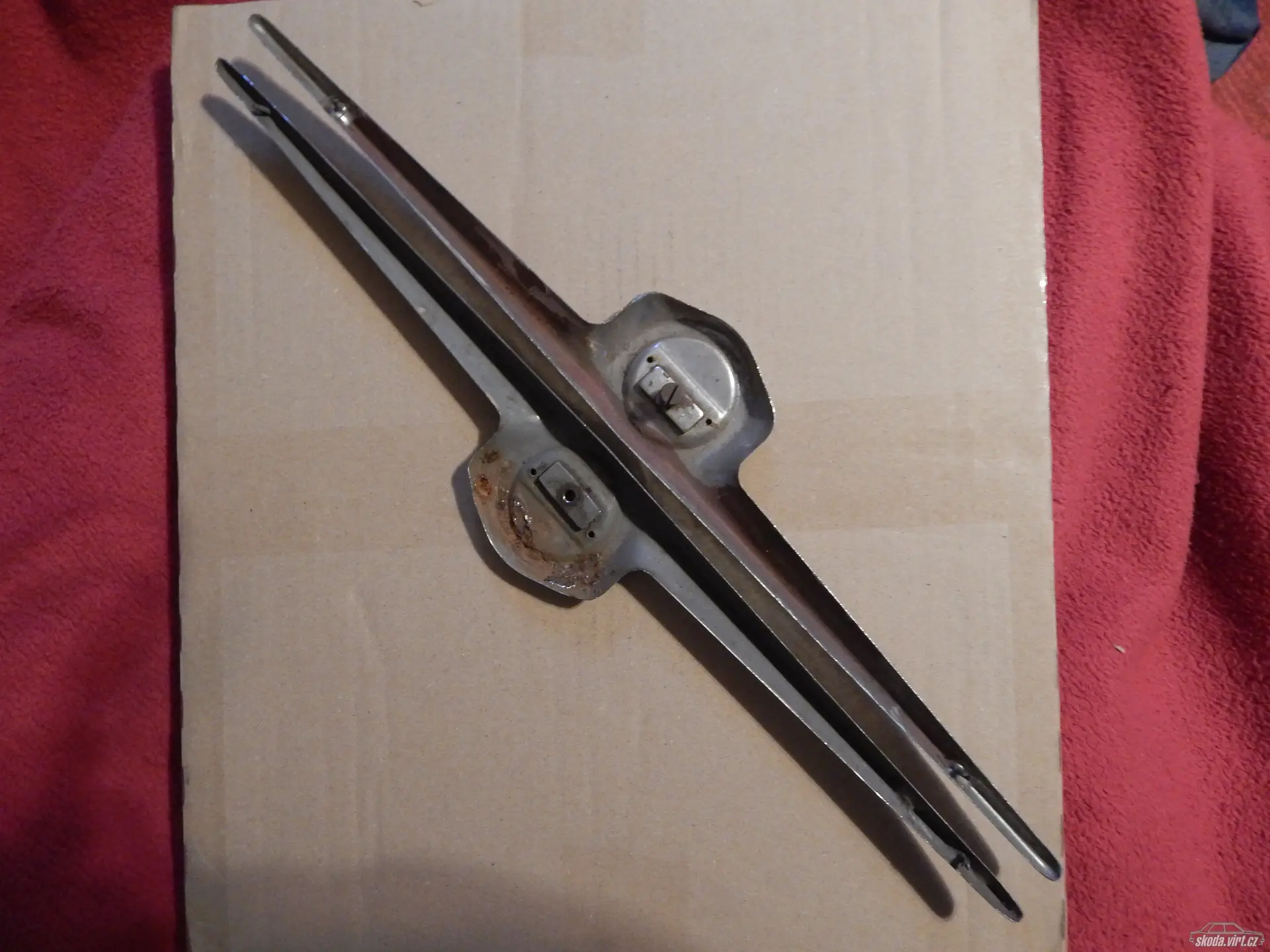

-> Bukaj: Se mi těch 37 zdálo taky ouchylnejch i dle chabý paměti. A je klidně možný, že jsem tuhle rozteč sundal z jediný 65-ky, kterou jsem kdy rozebral - jen si toho tehdy asi vůbec nevšiml. Každopádně díky za info.. tak teď už jen sehnat náhradníka na opravu 8.
09:06:40
25.11.2025
-> Jozka 24.11.25 23:13:04: Měl jsem vždy za to, že je to jen starší/novější provedení lišty. Většina aut, se kterými jsem přišel do styku, má tu menší rozteč pacek - z toho soudím, že ta větší rozteč bude starší varianta (64-65?).
1203 lišta má stejnou rozteč, jako MB (těch 33 cm), jen má navíc dvě úzké dirky pro přidělání plastové slepice s Al rámečkem...4
23:13:04
24.11.2025
Jsem vybíral chybějící díly na repasi a skončil menší záhadou - možná už jsem kdysi řešil a zase zapomněl, ale teď bez měření "v terénu" nevím, jaká je správná rozteč uchycení (závlaček) předních lišt - 33 nebo 37 cm ?
Nějak si nevybavuju, že bych na takovej nesoulad dřív narazil, možná u 1203 to bylo jinak..?
