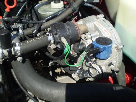

-> Honzik105S: TO vypadá klasický BRC s reduktorem AT90E. Pokud je mi známo (a trošku mi známo je, protože to taky vlastním :), tak ta ovládací krabička (elite) funguje drobátko jinak
V poloze "B" startuje a jede jenom na benal.
V poloze "G" startuje a jede jenom na LPG.
V mezipoloze startuje vždycky na benal a po překročení nastavitelný hranice otáček se automaticky přepne pohon na LPG.
V poloze "G" je trošku matoucí ta signalizace ledky, kdy v nízkejch točkách svítí červeně a pak zezelená, což vytváří iluzi startu na benál, ale "G" je prostě "gas" a tudíž LPG natvrdo za všech okolností.
Aspoň takhle to funguje na BMM, kde si lze vzhledem ke krátkýmu sání dovolit LPG starty. POkud to má na MPI, tam je benzostart takřka nutností.....

Potreboval bych poradit ohledne tohoto lpg a to jak funguje:
Takze: 1) kamos ma ve felde lpg ktere funguje takto v aute ma tlacitko v jedny polze jede auto porad na benzin v te druhe auto na benzin startuje a po dosazeni urcite teploty se automaticky prepne na lpg a kdyz dojde tak samozrejme se take prepne na benzin
Zajima me jestli se na fotkach nejedna napr o lpg ktery v jedny poloze je benzin ve druhe lpg takze se startuje treba rovnou na lpg zde jsou fotky tak pokud nekdo neco necht poradi predem dekuji
