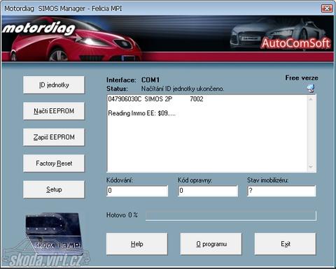

...no a při snaze o vyhledání řj to po několika pokusech vyhodí toto.

motordiag SIMOS MANAGER jednotku najde, bez problému se provede Factory Reset...

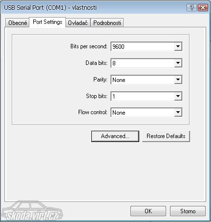

Nastavení komunikačního portu ve správci zařízení...
