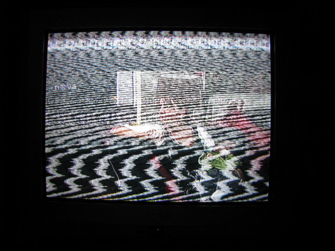

takže televize na anténu mi stále nefunguje, obraz se teda zlepšil a je tam něco vidět, ale teďka pro změnu jde Prima obraz a v pozadí hraje Rock radio. Už nevím co s tím a asi všechno vzteky rozmlátím
-> Tuner#2: anténa je širokopásmový síto nebo jak se tomu říká a jsou na tom napojený zesilovače. Může to být třeba tím, že ty zesilovače zesilují signál i s chybama co tam jsou a pak to dělá to co to dělá?

tak všechny ČT jsem naladil a zatím fungujou a chybí mi N@va a Prima, ale podle tohoto

už jsem fakt zoufalej, přes tejden jsem se už nedíval na televizi, ze začátku přes den jakž takž fungovala a přes noc byl vždy výpadek, který je teďka pořád. Prostě zvuk je slyšet v pohodě, ale obraz není vidět přes čáry a zrnění skoro vůbec...spíš vůbec. Zkoušel jsem i settopbox, ale píše to žádný signál, bydlím na vesnici kousek od Strakonic, je možné, že je třeba tady signál na digitální vysílání slabý? Přes satelit na karty to funguje samozřejmě v pohodě
