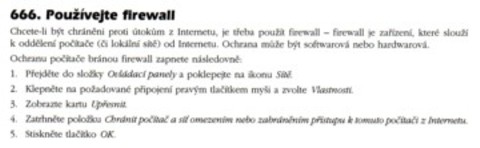

-> **R@ZOR**: Tak sem to nasel.Tady to mas z knizky
07:15:52
11.10.2004
11.10.2004
Jansik Michal - zrušená registrace
Start/ovladaci panely/sítě/pravim vlastnosti/ karta upresnit/

-> Jansik Michal: Jak se zapíná ten firewall? Dík

-> Martin: To je presne ono.Mlada mi shodila windows tak sem ho instaloval znova a hned se mi to obevilo(asi cca po 30minutach)Ted uz je to O.K.zapnul sem ten firewall a instaloval servis pack 2 a mam klid.Fakt diky za rady.
