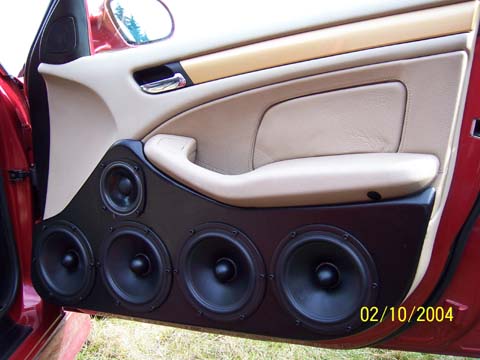

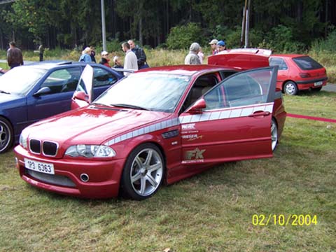

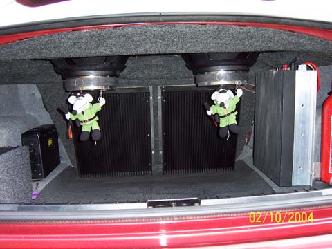

Tak tady jsou ty fotečky...

Ty brdo, Dudkova 222ka je docela vonavka i na doma frajer si nacpe do auta hned 3, huuustyy :)

Byl jsem teď o víkendu na srazu 3D tuningu v Plasích. Ke konci tam přijel s trojkovým BMW se super muzikou. Po chvíli dumání co v tom má, mě bylo jasné, že je to něco domácí výroby. Měl v tom Dudkovo zesíky u kterých dva roky vymejšleli spínaný zdroj na 12V, tak aby to fungovalo. Takže tam měl tři DPA 222 (jestli to někomu něco řekne). V předu měl jeden výškáč v trojúhleníku v zrcátku a dole ve dveřích měl jeden střeďák 10 cm a 4!! středobasy 16 cm - vše špičkové repro od firmy Seas. V zadu pod oknem měl dva 30 cm subwoofery, který využívaly ozvučnici kufru (u BMW, to ani jinak nejde, pokud to má hrát) Přední systém byl aktivní, tzn. laditelné výhybky už v signálové části a na výškáč šlo čistých 50W stejně jako na středy. Na středobasy šlo 200W sinus a byly zapojené do 2 ohmů. No a na sub poctivých 400W monoblok. musím uznat, že takový zvuk jsem ještě neslyšel - jedním slovem paráda - perfektní dynamika, prostor a neuvěřitelná hlasitost a čistota. ten kluk jezdí jen na srazy do SRN a i tam jsou z toho paf - mám na něj kontakt, takže kdo bude chtít DPÁčko do auta, tak není problém....
