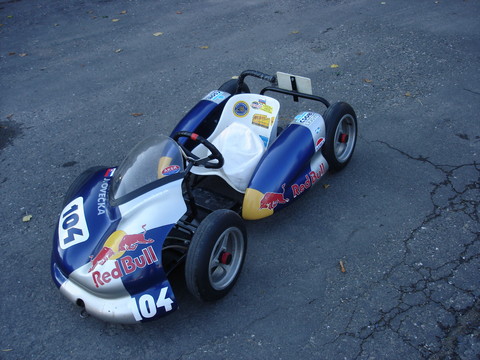

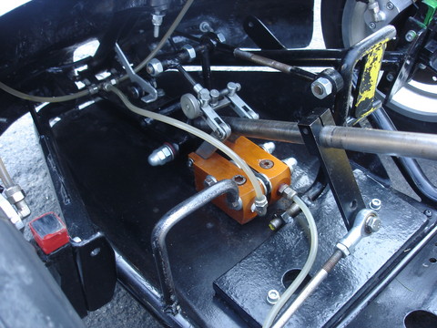

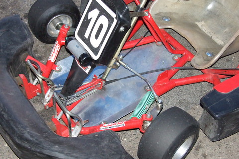

pistaa
foto redbulkary co jazdi profi.. jednoduche za cca 100skk 4ks capov..

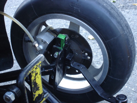

fine_ray
hehe se hodí fotečka...
Sme kdysi po nehodě na kárách fotili ohnutou řídící tyč... je tam vidět mechanizmus...tak třebas to trochu pomůže...

RON
jestli to chces na zavody typu Redbull kary, tak jsme pouzili podvozek z motokary a na nej nabastlili nastavbu
