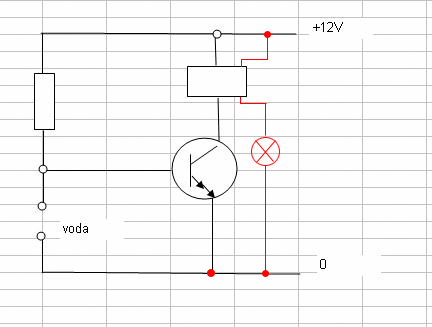

-> King2: a ziarovku potom na kontakty rele asi takto?

Musi to byt schematko aspon s jednim tranzistorem, protoze pres elektrody napr. v expanzce nemuze tyct proud nekolik jednotek az desitek mA at uz pro zarovku ci pro rele (elektrolyza). Prikladam narychlo crtnute schema pomoci touchpadu, tak to nehodnodte z estetickeho hlediska :) Odpor by mel bejt v radu desitek kohmu a tranzistor nejakej Darlington (staci Icmax 1A).
