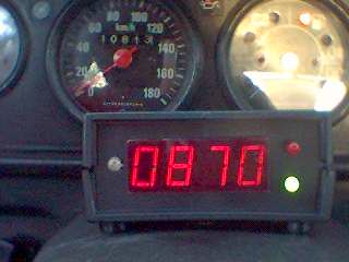

-> Juro: No covece musim te pochvalit ... tohle sice neni muj styl, ale je to velmi dobra prace ... super ...
Ja bych spis potreboval vyrobit neco co se mi rozviti, kdyz motor ma dejme tomu 5300 rpm ... mam normalni otackomer, takze by to mozna slo nejak udelat ...

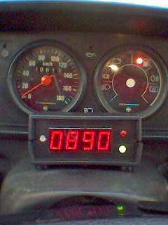

Juro
v krabicke je iba display, zbytok (plosak) je v podpalubi. Je tam prevodnik f/U potom zobrazovac ICL7107, je to cez delic, lebo ICL ma rozsah 0,2V a prevodnik posiela hodnoty do 1V. napajane je to 7805 a prevodnik este cez izolovany menic, aby boli oddelene zeme. Ak chces mozem poslat schemy od vsetkych casti.
V krabicke je este imobilizer (cervena a zelena dioda). Vlavo je modra - signalka dialkovych

Juro
a este jeden obrazok, foto nie je najlepsej kvality, ale aspo nieco

tak sa musim pochvalit, po dlhej robotke a utrapach som konecne dokoncil moj digitalny otackomer.
