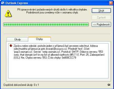

martyCZ
-> Dvordy: myslim, ze mu to vyhodilo chybu serveru
'550 5.1.1 ... User unknown'
a ne
'553 sorry, that domain isn't in my list of allowed rcphosts (#5.7.1)'
rekl bych trochu rozdil ;o)
a ne

Dvordy
-> Samantus:
Asi bych řekl, že Ti to vyhodilo tuhle chybu. A je to jenom o autorizaci SMTP serveru.

Dvordy
-> Samantus: a co takhle v outlooku nastavit pro smtp jméno a heslo? To máš?

-> martyCZ: Ad. 2: nik nevravi, ze pop3.szm.sk je server pre odosielanie :-) takto to proste OE oznacuje :-)
Ad. 4 & for Samantus: Toto som si ani nevsimol. Ale presne tak ako vravi martyCZ: OE ti do policka Prijemcovia hadze len meno pod ktorym si ten mail dostal (adresu ma OE skrytu pod tym menom) a ked do novej spravy skopirujes len to meno, OE nevie wo co go... Musis na to meno "Vackova" dvojkliknut a az potom odtial skopirovat mailovu adresu...

-> Samantus: na tom vypise mi nesedi par veci:
1) nemas vypsany predmet coz je teda prasarna
2) ucet je 'pop3.szm.sk' coz nechapu, toto je server pro vybirani posty, ne ucet na serveru pro odesilani
3) server pro odesilani neni od szm.sk ale to by nevadilo pokud ti to pres nej chodi
4) predevsim nemas dobre napsanou adresu slecny (jestli pani tak fuj! :o), vypada to ze vyhlidka pouzila pouze popis adresy 'Vackova' ale uz nedoplnila tu adresu, zkus napsat primo jeji adresu (napr. vackova@nekde.com) a uvidis

Samantus
hlasi mi to tuhle chybu
Zprávu nelze odeslat, protože jeden z příjemců byl serverem odmítnut. Adresa odmítnutého příjemce je Vacková. Předmět '', Účet: 'pop3.szm.sk', Server: 'relay.direcpceu.com', Protokol: SMTP, Odezva serveru: '550 5.1.1 ... User unknown', Port: 25, Zabezpečení (SSL): Ne, Chyba serveru: 550, Číslo chyby: 0x800CCC79
nevite nekdo co to je? kamos mi rikal neco o virovem trezoru, ale vic mi k tomu nerek jinak mam Outlook Express 6 a Nortona AV
