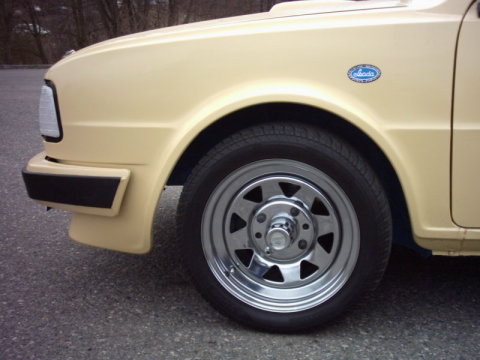

Jirik - zrušená registrace
6x15 ET 24 a vpředu to leze kolem 1 cm při přesném měření mimo linii blatníku. 4
zvětšit Stilauto SR500 - obrázek od Jirik  - zrušená registrace vložen 22.07.2004 11:20:33
11:16:20
22.07.2004
Skelet a podběhy jsou stejný jako u eMka, ale máš užší nápravy. 7x15 s ET0 leze hrozně přes blatníky a mám trochu obavy z části blatníku u prahů, pomálu to vypadá, jako když ta kastle sedí na podvozku z něčeho jinýho, některejm lidem to začlo s takovýmhle rozchodem dost sedat, o dost víc se namáhají i součásti přední a zadní nápravy.
Já bych to tam být tebou nedával, hlavně si to pořádně proměř a zpočítej, aby ses pak nedivil. V případě užovky bych byl být tebou pro 6x15 ET24 jako mám já. Já jsem s tím spokojenej jak po stránce vzhledové, tak co se týče jízdních vlastností, nemám moc rád, když kola extrémně vylejzají z blatníků a vohazujou ti bordelem a šutrama celou kastli. Je to na tobě, cenově je rozdíl necelejch 400,-. Což je zanedbatelný vzhledem k celkové poř. ceně kolem 16000,-
