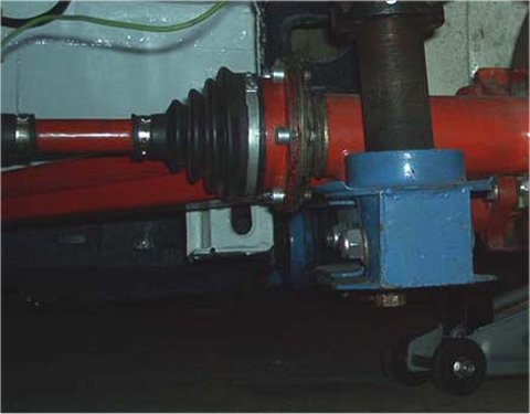

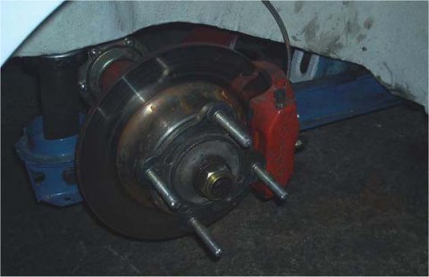

Samozřejmě dají, Niky to měl ze začátku taky na obyč úhlovce a jedem můj kamarád taky. Musí se akorát pořádně zpevnit podélné rameno a jeho dolní úchyt, protože na něm leží pak celá váha auta a dost se to kroutí. Tohle řešení je dle mě téměř na nic - podle toho kamaráda se jízdní vlastnosti ještě zhoršily a až když uchytil tlumič jinak (k šikmému ramenu) tak to bylo výrazné zlepšení, ale to už vyžaduje velký zásah do auta.

pani mam taky mozno debilny dotaz tak ma zato nezabite 1 daju sa pouzit na zadnu napravu rapid ... tlmice ako ma napr. niky na sovojom LR - ku ... aspon som to unho tak videl tak neviem... vid foto teda ak je to nikyho auticko 9 nebolo by odveci mat nastavitelnu svetlu vysku zadku 1
