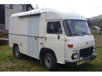

Honza "Bobr"
No tak a je to v řiti . . . volal sem tomu chlapovi a říkal že to je 4t . . . a ani jeden z nás nemá Céčko, takže teď nevim . . . nějak ošulit úřady aby tam napsali 3495kg asi nepujde co??

p.b.
A ještě jedna citace do pranice: "Žádné furgony s lehčí skříní nebyly, jednalo se o klasické celokovové furgony u kterých byla pouze papírově snížena maximální celková hmotnost ze 4,300 kg na 3,500 kg " - bez záruky .)

Tomik...
-> Matsoft: Přesně tak, malá avie(teď nevim přesný označení) je do 3,5t a stačí B

-> Matsoft: A 15 celková 3920 kg

Matsoft
-> petr s: nemusi.. mala je do 3,5t

-> Targa: Na všechny avie musí být C

Targa
-> Honza "Bobr": to ti cvaklo dobře je velkej a malej furgon na jeden je potřeba b a na vetsi C

Honza "Bobr"
Zdravím a předem se omlouvám, ale . . .
. . . vím že je zde pár lidí co mají jisté technické skvosty z dob minulých a tak tedy, mám dotaz.
Na jaře (duben-květen) bude na prodej od jistého maníka Avia 21 furgon. Nevim, nerozumim tomu, ale prej to vzadu nemá dvoumontáž a je to něco jako velký LTéčko. Jde o to, že již delší dobu scháníme s partou nějakou mobilní ubytovnu/sklad/proviantní vůz na ryby/cesty po domovině a tak a nějakej wohnmobil za x-tisíc nepřipadá v úvahu a vzhledem k tomu, že by to jezdilo stejně jen jaro-léto-kousek podzimu tak nějaký starší LT nebo Sprinter taky ne-e. A hlavně asi údržba, páč Avia je prej kovařina a nic moc složitýho tam prej neni.
Takže, kdo z Vás se v tom vyzná a měl by když tak nějaký odkazy a věděl by jak a na co si dát při prohlídce a následné koupi pozor atp . . .
Děkuji
P.S. Je to všechno ve hvězdách, ale kdyby náhodou to došlo tak daleko a došlo by na prohlídku (dědek ji má prej ve stodole a je teď jinde, takže aby mi ji nadráždil teď v zimě se mi asi nepovede dojednat), tak jestli by třeba někdo na jaře nebyl ochoten jet se na to podívat a poradit, jedná se o středočeský kraj.
