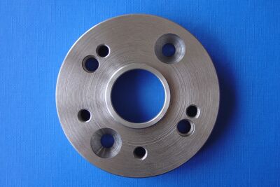

No já sem možná blbej, přemejšlím jak ta podložka jako funguje,ale nechápu...Jedině že by to bylo z 4x100 na 5x100....(už to že 4 díry jsou větší..tzn bez závitu)Ale zapuštěný jsou jenom 2..Tzn k náboji se to přidělá jenom jedním plus pak ještě jedním delším co už bude zároveň i pro kolo??No to snad né?

proste s geometrickyho hlediska to nelze.. to co je na ty fotce je sice pekny ale nejak si nedokazu predstavit jak to funguje.. jedna dira je spolecna -) proste musis prisroubovat podlozku peti sroubama k puvodnimu naboji a pak mit ctyri diry dostatecne vzdaleny od tech sroubu coz v tomhle pripade proste nelze..
jde udelat treba z 5x100 na 5x112,5 ale tohle ne..

no tak,-já do toho nechci nějak vstupovat,-ale z takovéto"práce"
,-bych měl docela i strach.Ty díry nejsou od sebe dostatečně daleko(spíš pekelně blízko),-a s tou pevností toho materiálu to asi nebude nijak valné.Já bych si to teda na auto nedal ani omylem,-to je už sakra hazard.

-> Saky: a jak je to s touhle? Píše, že je to z 5x100 na 4x100

z 5x100 na 4x108 to nelze vzdycky se budou nektere diry prekryvat... kol 5x100 je vsude mraky..

potřeboval bych udělat podložky na změnu rozteče z 5x100 na 4x108 (mám Fabii a chtěl bych na to kola z Forda). Jelikož jsem nikdy podložky nepoužíval, tak ani nevím, jestli to jde. Případně z jakého materiálu by to bylo nejvhodnější, jakou šířku by měly mít a na kolik by taková sranda přišla.
