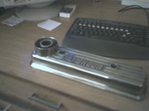

a konecny visledok
zvětšit Jak vyleštit hliník? - obrázek od castrol vložen 21.11.2007 13:16:43
12:16:40
21.11.2007
a viko v stadiu lestenia
zvětšit Jak vyleštit hliník? - obrázek od castrol vložen 21.11.2007 12:16:40
11:21:15
21.11.2007
-> Ad@m: trocha lepsie foto na predstavu ako to cisti
11:20:09
21.11.2007
11:11:23
21.11.2007
-> Ad@m: na kotuci ta pasta vidrzi strasne dlho a samotny kotuc ties dobre lesty
11:07:34
21.11.2007
Ad@m
-> castrol: kámoš leštil kopretiny tak snad mu nějaká pasta zbyla a něco na kotouči taky...

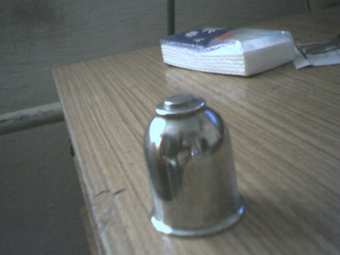

11:02:46
21.11.2007
-> Ad@m: a takto to ide s filcovym kotucom vilestit
zvětšit Jak vyleštit hliník? - obrázek od castrol vložen 21.11.2007 11:02:46
