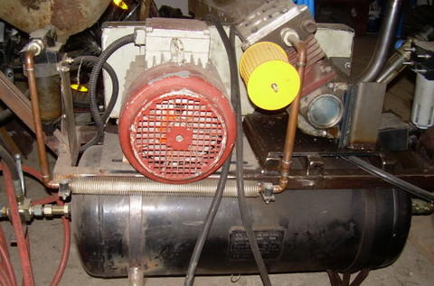

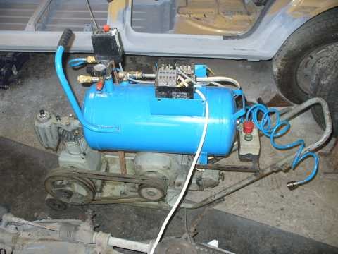

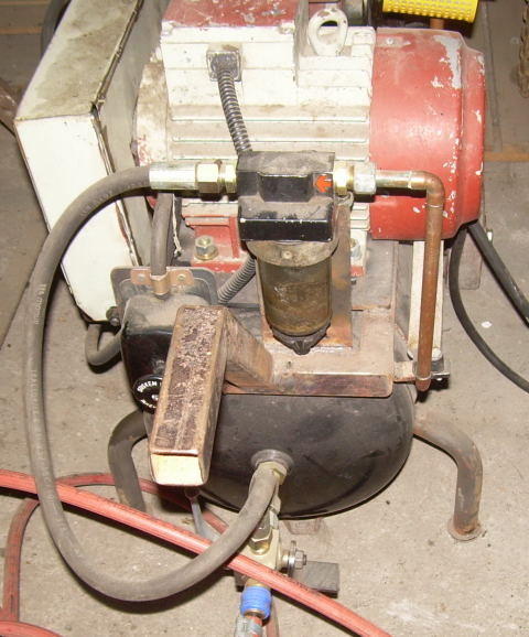

Kdysi davno som nieco podobne bastlil tak par mojich skusenosti :
- ten motor je v pohode akurat ten prevod urcite musi byt iny ako 1:1,aspon 2:1

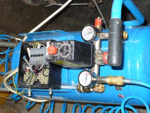

- ten spatny ventyl bues potrebovat,resp. tlakovy spinac spolu so spatnym ventylom a odfukovacom,funguje to asi tak ze ked ti kompresor natlaci napr.8atm tak ti odopne motor(toto ti spravi aj ten vodarensky),zaroven ti vsak aj odfukne tlak s kompresora(a toto ti uz ten vodarensky nespravi),ten motor ma maly zaberovy moment,aby opatovne rozbehol kompresor ked bude treba dotlacit vzduch,jedine ze by ti zopinal niekde pri 3atm no to je uz dost nizko,mne napr.950w motor zapojeny do hviezdy nevedel pretlacit 5atm,ale ked bezal tag tlacil do 12atm.proste sa nesmel rozbiehat do zataze
- budes tam potrebovat niaky napinak na remen,ja som mal motor pripevneny na zvlast rame,ktory zaroven fungoval ako napinak,dvomi srobami ho odtlacal od podstavy
hlavne ten motor poriadne uchyt....
tak vela zdaru
