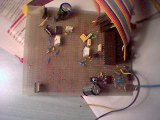

08:19:27
21.04.2004
Juro
este ako vyzera plosak. Je to univerzal, tak prosim nekamenovat.

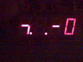

08:18:25
21.04.2004
Juro
Zdravim. tu je obr toho display, co ukazuje.
Zprava: nula - to je zapojene natvrdo, to nesuvisi s ICL. Bodka vlavo je jednotka (tu ale nepotrebujem, tak som to dal do vyvodu pre bodku, nech je to zapojene) a vpravo je znamienko polarity. Ak by islo spravne, na display by bolo 00 a potom nejaky udaj, napr. 1550
