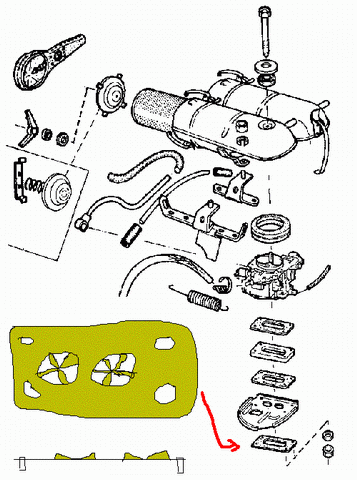

videl nekdo ten plech co je pod SEDRama u 2taktniho wartase??? ten ma propracovane vrtulky a ne jako ty nase hvezdice........... zajimalo by me co by to udelalo u skodovackyho motoru........ asi to vyzkousim........
jinak ja tez nemam hvezdice, mam je vyrizly a vy brouseny........... dal par pertynaxovych podlozek a vysledek je takovy ze to auto alespon jede ne jako pred tim (mam 105 motor a SEDR otryskovan na 120).........

2 Zero: Kdyz se plech po d karbem uplne vypusti, nic se nedeje, jenze on tam plni mj. i funkci lapace benalu, kterej muze pretyct z plovakovy komory (netesnici jehla, deravej plovak) a tyct rovnou na vyfuck. parozi. Proto jsem si dal tu praci a implementoval ho i na favo saci potrubi s redukcni podlozkou pod SEDR.

Ono na tom obrazku z techwebu to neni ten plech z kridilkama.
Nedal sjem ho tak snad to nevadi?

-> Tomáš: Omyl, ty vrtulky jsou tam jak na změnu laminárního proudění v turbulenční, tak proto, že motor 135 a 136 měl už sání vyhřívané a tudíž se jim nekondenzovala směs na studeném potrubí. A nějaké to promísení směsi taky. Bylo to tam hlavně na lepší plnění válce, protože klínový spalovací prostor je k ho*nu a směs s největší koncentrací paliva byla někde mimo svíčku proto ty vrtule. Půlkulovitý s tím trapným rozvodem OHV nevykouzlíme. A propós, já je tam měl taky, ale ten plech byl dost šmelo a když jsem sundaval Krbce, tak se rozpad na víc kusů a jedna ta vrtulka mi spadla do sání . . . hrál jsem si na výlov ryníku s pinzetou, protože zapadla dost hluboko, potvora. Jinak byl samozřejmě pokus mladoslavkých "inženýrů" ty auta nějak vylepšit

Tých plechov bolo viacero druhov, na dedkovej starej 120ke bol s dvomi víričmi, na mojom to bolo bez nich, ale ešte so zúžením v strede a naposledy som videl čisto len plech s oválnou dierou...
Možno to lepšie premieša zmes, ale zároveň vzniká vírivé prúdenie (oproti laminárnemu, znižuje to dynamický tlak, brzdí zmes v prúdení a zväčšuje medznú vrstvu, to len tak na okraj) a okrem tejto šarapaty to ešte aj pri studenom motore sa na tom zachytáva zmes atď... jednoducho by som to tam nedával.

-> Zero: ja to tam nemam protoze to dava odpor vzduchu,melo by to lip promisit smes benzinu a vzduchu,ale ja to tam nemam a zda se ze to bez toho jede lip.

Zero
Naco to tam je ty vrtulky? Maj nejakej vyznam?
Nebo je lepsi to tam vubec nedavat?
Co kdyz to tam nedam?

Tomáš SK
-> Zero: S tým vystouplým samozrejme dole... ale lepšie bude, ak tam dáš plech bez tých víričov...

Tohle
19:23:33
03.04.2004
03.04.2004
Zero
Uplne jako posledni pod karboratorem je takovy zlati z takovym vrtulkama napevno jakym smerem se to dava to vystopili dolu nebo nahoru?
