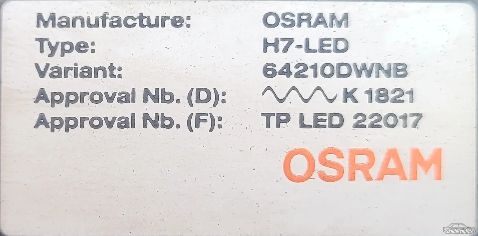

-> Nwkt 06.03.26 08:40:46: A kdepak ji ulovím? 3
08:40:46
06.03.2026
-> Jirik_Tuňák1983: si sežeň homologační samolepku od Osramu, nikdo to rozebírat nebude

-> saskyn2 30.10.25 07:14:35: Zkoušeli jste někdo s těmi led xenony absolvovat technickou? Myslím s nějakými lepšími, které svítí lomem světla jako orginál. Přeci jen je u Osramu a Philipsu ten okruh oficiálně schválených aut omezený.
