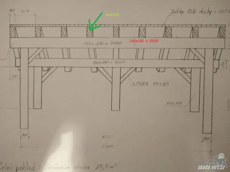

-> Pavel P.. 14.08.25 12:16:00: Já bych to teda na latě dal, tu krytinu. Jasné, nabide to o 8 cm, ale bude to větrat ... A OSB deska by se taky dala natřít, aby byla víc chráněná proti vlkosti. Ona vydrží dost, ale je pak na pohled vyloženě hnusná. Ja třeba pod kdytinu dával standarní podstřešní folii, zas taková darda to není. spotřebovl jsem cca 1/2 rule na cca 9x3 metry střechy

-> Jarda/felda: právě se taky přiklánim k prknům... na prkno lepenka a na to rovnou plech.

-> Pavel P.. 14.08.25 09:35:47: OSB by byli dobrý do sucha, pokud bude na podzim vlhko atd.... tak bych zvolil prkna, já osobně mám záklop z 12mm palubek na tom difůzní folii, kontralatě a latě a na tom trapéz plech

-> Jarda/felda: jsem stejnýho názoru.... jen jsem se chtěl ujistit.
ještě na záklop střechy je samozřejmě rychlejší použít OSB ale radši bych klasický prkna... moc tomu osb nevěřim.

-> Borderer 13.08.25 12:50:46: na plech už se dává "filc" takže rosení odpadá

-> Pavel P.. 13.08.25 09:51:26: Pod plech bych dal střešní fólii, prodlouží životnost dřeva, protože udrží kondenzovanou vodu na sobě... Zase tolik to nestojí a pomůže to dost...

-> Pavel P..: S OSB pozor, plech se rád rosí.

-> Pavel P..: 80 cm mezi krokvena staci a na betonový tasky, na plech to bude naprosto v poho

Takže rozestup mezi krokvema stačí 70-80cm? Bude na tom hliníkovej trapéz a záklop buď prkna nebo OSB

-> Pavel P.. 13.08.25 09:51:26: mam podobný, šířka asi 5.5 a délka 7? drží to 6 sloupů a trámy mi volili maivnější, napříč mám 20x20 krokve už si nepamatuju a rozestup mezi nima něco okolo 70-80 cm

-> Pavel P..: Taky mám něco podobnýho, jen o fous delšího (9 m) s podobnejma rozměrama trámů a stojí to v pohodě. A unese to bakulu sněhu. jen teda mám záklop z hoblovanejch coulovejch prken, jednak to byl přebytek když se řezaly trámy na pile a druhak to dle mě lépe vypadá. Ale mám na nich udělanej falc, takže to imituje palubky.

-> Pavel P.. 13.08.25 09:51:26: mám to defakto stejný a stojí bez náznaku problému

Chystám se na stavbu přístřešku... a potřeboval bych radu někoho od fochu.
Výkres je stažený z netu... rozměr stavby bude 6x5m, červeně a zeleně je dopsaný rozměr který bych chtěl použít a jestli to bude dostačující. Navíc z každé strany budou 3 stojky a ještě prostřední trám.
