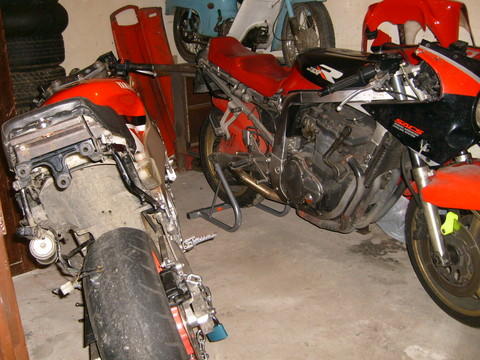

hosi, ledy sa tu zacnete bavit o normalnych bikoch ? :) takto to vyzera teraz u mna..fzr 1000, gsxr 1100...(aj fichtl :) dokopy skoro 300 PS ...(sorry za zlu kvalitu fotky ale je to tam nahustene) obidve su odstrojene preto, lebo sa na nich pracuje

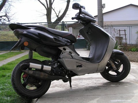

-> RON: spíš raketa
18:20:50
22.12.2007
22.12.2007
RON
-> TUNER: to sou klapky HEBO ne? btw muj scoot ted vypada nejak podobne :) btw co sem hodit fotku tvoji rakety?ja jsem nezasvecenej a porad nevim jak vypada tvoje priblizovadlo

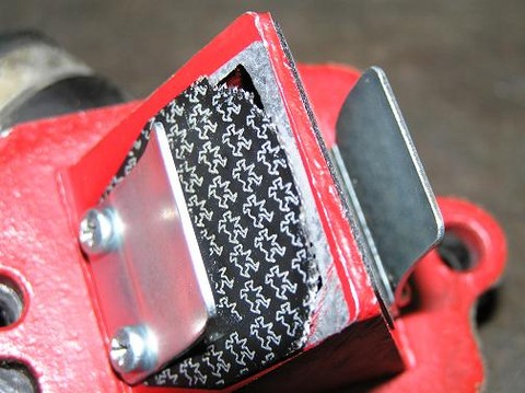

-> Jerry: Ne ne,myši ne...ale už když jsem je tem dával,tak ta jedna byla taková malilinko načatá....ale pořád byla celá a těsnila a ne tohle...))
No nic,aspoň se tim objasnil problém špatnejch rozjezdů a fungování motoru až ve vyších otáčkách....

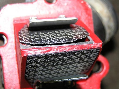

Jeden karbonovej lístek v klapkách je kaput....
A pak to má jezdit a předvádět nějaký výkony...
Takže bude výměna a těšte se na jarní upgrade....

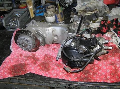

......a zjistil jsem nemilou věc....
06:56:20
21.12.2007
21.12.2007
-> Jerry: Nj,ale já mam softík pro WM5...ty máš symbiana a ten ti tam nepůjde...
Včera jsem se do toho pustil,abych nenechal nic náhodě......vyndal jsem motor z rakety.....Chudák,ani jsem ho nestihnul umejt,tak ho o veekendu vezmu arvičkou.....
