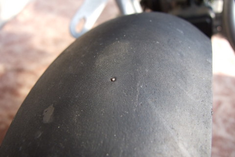

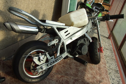

mno tak nový benzín, nová svíčka, jiskru hází, kohout na benzín ok, do karburátoru palivo to jde, jehla taky ok. Ale ani neblafne...
btw. mam v zadní bezdušové pneu hřebík..jako uchází to při něm malinko, takže jezdit a pak dofouknout..ale další trable

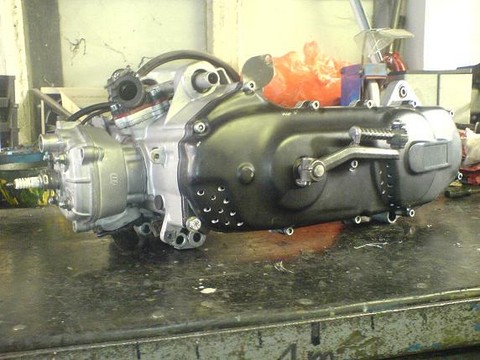

Tak se vám sem zase ftírnu...
Včera jsem doskládal motůrek,je tam jiná klika (s většim pístnim čepem) a jinej válec,malinko poladěnej,foto už jsem sem asi dával. Dál jsem si místo 0,5 mm těsnění vyrobil těsnění 0,2 mm silný,takže větší komprese...a je to kua poznat při nakopávání. Přidal jsem ještě druhou podložku pod klapky a včera to nechal trochu probrblat.Byla kosa tak jsem se neodvážil to osedlat. Dneska to asi pojedu malinko po vsi project...už se moooc těšim. Za plynem to jde uplně nehorázně,než v 8000 sepne spojka.....dneska uvidíme co to dělá dál
Jo ještě jsem malinko navrtal boční kryt aby tam šlo trochu vzduchu a mohl se aspň trochu chladit variátor a hlavně spojka.....
O víkendu má bejt přes 10 stupňů....co si někde zajezdit??

-> Jerry: Jo, tak ty zadní držáky vejfuku a koncovky už máme na všech čtyřech převařovaný, někomu to upadlo hned první, někomu druhej den, mě asi po tejdnu...
Ten rám možná provařim hned až koupim tu svářečku, kolikrát to nejsou sváry ale vosí hnízda, číňáci se s tim neserou
