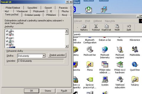

20:06:10
08.05.2007
08.05.2007
KEAN
Takhle to vypada...A,C, a D jsou ok...a ty ostatni tam maji jakoby cervenej krizek,jako by byly jen pro sit

KEAN
-> Pedros: po pripojeni flash je ale stale vse pri starem...
20:00:14
08.05.2007
08.05.2007
KEAN
-> Pedros: ok uz se povedlo a vty nabidce tweakUI jsou zaskrtnuty vsechny jednotky...

-> KEAN: jj,otevři znova a dávej si na to pozor,musí to v tý nabídce být,myslím,že to standartně zaškrtlý není

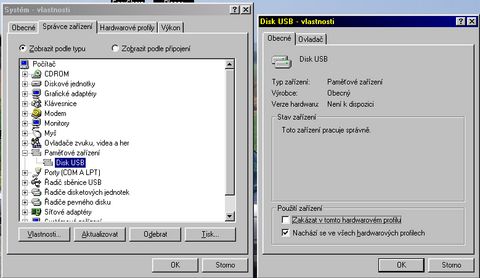

-> KEAN: a když dáš vlastnosti? je tam písmeno disk?
12:18:31
08.05.2007
08.05.2007
KEAN
-> Pedros: myslis asi spravce zarizeni...a tam se objevi

-> KEAN: zkus jestli se ten flash disk objeví mezi disky ve správci systému,ten je u 98 myslím v ovládacích panelech,položka systém pokud si dobře pamatuju a pokud tam je,mrkni do vlastností toho flash disku,tam by měla být zmínka i o tom písmenu disku.Jinak pro ty nastavení písmen,můžeš mít třeba povolený jenom ACD,já se takhle zbavoval 6 disků,který mě prezentovali DVD vypalovačku..Stáhni si utilitu Tweak IU pro 98 Second Edition a v jedné té kartě najdeš abecední seznam písmen disků..Pak dej vědět co a jak a podle toho to budem řešit dál..

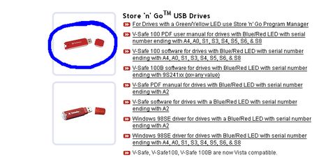

KEAN
-> Nwkt: na tom poslednim odkazu uz jsem taky zkousel a nic...ale co se tyce toho predposledniho tak mam tento viz foto...ale tech odkazu je tam nejak moc...

-> KEAN: Popřípadě tohle by už mělo jít www.verbatim-europe.com/i
ndex/downloads_view.php?la
ng_id=17...

-> KEAN: To * 4 * tam nepatří mi tam vlez smaj
zkusil bych tohle download.winpack.org/usb/
nusb31cs.exe
nusb31cs.exe19:02:36
