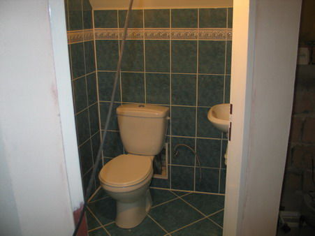

rolls
takto narychlo..toto je ten diagonal stajl, fakt netusim ako sa to presne vola ale podla obrazku pochopis

prosim kdo s tim mate zkusenost, poradte jak na to, at to nezprasím
chystám se dávat do koupelny a wc na podlahu keramickou dlažbu
kdo s tím máte zkušenosti? zajímalo by me jak na to - lepeni, zadelani spár, řezáni obkladaček atd ...
jde to treba rezat rozbruskou podle nakyho hranolu nebo nebo na to jsou nake spešl nástroje? díky všem
