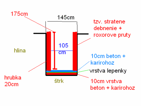

-> DOOlittle: my máme hloubku menší, typoval bych tak 160cm

-> DOOlittle: 175cm? to co tam chces robit diskoteky?

-> Hurdis: no len ak by to bola ipa, tak by som ju musel zvarat plynovym horakom, a ja nemam skoro ziadny manipulacny priestor zvonka tych stien... takze tam tkie hlavny problem

-> DOOlittle 28.03.07 19:31:14: no víceméně proč ne, každopádně izolace musí pokračovat ze dna i podél stěn mezi tvárnicemi ztraceného bednění a zeminou

-> DOOlittle: mno na prvn pohled to je jak hloubka 105

DOOlittle
-> Syny: ten obrazok je na dost infantilnej urovni to viem, ale hadam z toho vyrozumiete ako som to myslel

-> Lordozo: -> Nwkt:
Tyvoe a kohop napadlo kreslit sirku vedle hloubky

bnjaro - bnzima
-> Syny: woe ta sxema sice divna je ale myslim ze na hlbku tam asi je 175...
-> DOOlittle: tych 105 na sirkusa mi zda malo mame oma jamu a nadava sa v nej jak za trest ako je tam malo miesta...

Lordozo
-> Syny: podivej se na obrazek este raz
19:36:31
28.03.2007
28.03.2007
-> Syny: To je šířka
hloubka je 175

-> DOOlittle: 105cm do hloubky? Neni to malo?

DOOlittle
hehe tu je hruba struktura v akej by to malo byt.... jedinou otazkou je ze ci mam dostatocnu izolaciu proti vlhkosti, pripadne ako by ste ju riesili.... prosim len o nazory od ludi, ktory s tym maju skusenost. otazkou tiez je, ci je armatura spodneho betonu dostatocna a ci nehrozi ze sa zakladova doska v jame prelomi. vsetky fundovane odpovede su vitane. diki

No u kohosi jsem se informoval .. hlavne pred kolaudaci stavby tam ta montazni jama nesmi bejt, protoze dneska je asi 10 predpisu co vsechno musi splnovat .. od odvetravani po kanalek na odvod maziv a paliv atd ... proste se to pry resi tak ze se to postavi .. na podlahu v miste jamy se da tenka vrstvicka betonu a po kolaudaci se to vymlati a dodela ...

-> T: to by aj mna zaujimalo. ->all: zaujima ma ako hruba zakladova doska musi byt pre montaznu jamu ked chcem pouzit na steny jamy techniku strateneho debnenia a ako je to s izolaciou. diki
