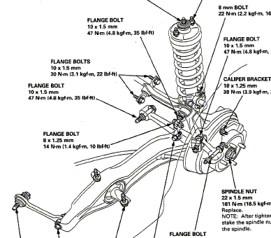

-> Labros: Nevím, proč je tam ta pandhardská tyč, nějak si to teďkon nevybavuju, jak to tam je uspořádaný a fotku bohužel nemám, ale jinak by to byl klasickej McPherson s torzním stabilizátorem.
Musím říct, že podvozek je u tohoto auta vyřešen velmi dobře, sedí to nádherně a nechá si to hodně líbit.
Ad kotoučovo-bubnová brzda na zadku. Je to takřka shodné řešení, jako je u BMW. Tzn. že kotouč je hodně vyklenutý, přičemž ten výklenek slouží zároveň jako buben. Je to v celku zajímavé řešení a hlavně je to funkční, zatím bez poruch, když nepočítám zarezlej lanovod, protože táta ručku prakticky nepoužíval.

-> Martin: ale co má ta Kia je asi lepší než obyčejná zkrutná příčka, když to má kolo vedený ještě tím příčným ramenem
20:21:59
12.03.2007
To má jako buben kvůli ruční brzdě? To je nářez.
-> Martin: Jak to popisuješ, tak to zní spíš jako klasická H náprava - nezávislé zavěšení si představuju bez panhardské tyče, nějak takhle

-> Martin: Sice tam toho vela nevidno :) ale vyzera to tak ze je to kus zlozitejsie takze to asi bude skutocen nezavisle. Inac co ti korejci vidia na bubnokotucoch nechapem :).

-> PeterP136: Určitě má, je to docela složitá náprava. Bohužel momentálně nemám žádnou fotku, kde by ta náprava byla vidět, musí ti stačit tohle
www.kiaclub.cz/graphics/. ../cep_venku.JPG
Ta náprava je podobná McPhersonu, má to jedno stavitelné spodní rameno, těhlici spojenou s tlumičem a pandhardská tyč.
