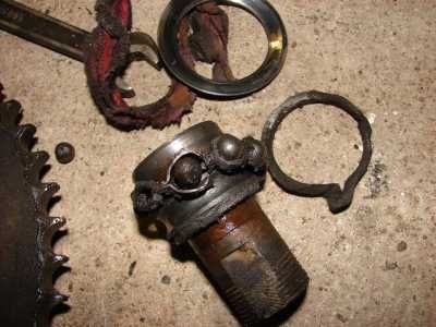

Peca
-> Montér: nebo celou motorku
Ja to lozisko menil nakonec vcera a nechal ostatni tak jak je. Gumy na rozete poruseny nejsou, uvidim co se pokazi ...

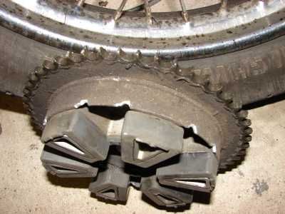

Peca
jenze oni jsou ty samy zuby i na bubnu kola, v mistech kde rozeta doleha hranou ... takze predpokladam menit i naboj ...

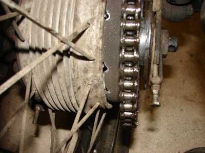

Montér
-> Peca: Ja bych to už asi vyměnil komplet..teda nevim v jakym stavu máš zuby na rozetě, ale podle foto bych jí teda měnil celou, takže radši i řetěz a tak

Peca
a tady je vinik ...

Peca
po rozebrani ...

Peca
Panove, potreboval bych poradit, kdo se trosku zabyvate i Jawkama.
Na te me se rozsypalo lozisko na rozete a nez jsem stihl dojet do garaze, bylo na kasi. Zajima me, jestli staci jenom lozisko vymenit za novy, nebo ty vymlety zuby na rozete jsou paradi defekt a rozeta musi jit pryc cela... Diky.
