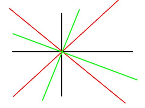

vejit se to vejde uplne v pohode, akrat nevim jak ti z toho bude cumet 8 steftu, to si trochu nedomyslel. chtelo by to vyrezat zavity a pouzivat kolovy srouby

strucy
-> Borin: sprav druhe toto už bude moc predierované a oslabené, budeš tam mať dokopy 16 dier a to je už myslím moc a zvlášť ked tam budu 17 kola

Jarda - zrušená registrace
-> Borin: jakto?, dit jsem ti to nakreslil, kruzitko by bylo potreba, kdyby jsi tam cpal 5x neco.... 4x se musi vejit, otazka jen jestli to uz nebude moc emental v nekterych mistech, kdyby se s tim predem pocitalo, bylo by to lepsi

17.02.2007
-> Jarda: ale on má 4x130 a 4x108 a chce vměstnat těch 4x100
vse samo je kolme
cerveny mas 130, cerny 100 a mezi musis vtestnat tech 108
-> Borin: pro predstavu
no kdyz mas vse 4x tak by melo, otazka, jestli v nekterych mistech nebude malo materialu.....

Borin - Král tuzerů
Mám duralový podložky z 4x130 na 4x108...4x108 je provedená zalisovanejma šteftama...jde mi o to jestli by se na tu podložku vešla 4x100 taky na štefty (měním rozteč na 4x100 kvůly kolům)...Bohůžel neumím v grafickejch softech a ani doma nemám kružítko...díky
