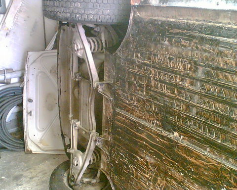

pistaa
a este jedno s boku a tak isto je porobeny i intros - podlaha zadne celo - susediace s kufrom a ako Duriq povedal nenahrievaj to do roztopenia a ved nato prides len nech zmakne a podom spachtluj a poriadne RUKAVICE i 2 naseba bo to pali a kuaa lepive to je. a i spachtlu treba stale o daco ocistovat

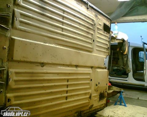

pistaa
takto to bolo oskrabane plamenon a potom so to len technicakoval a tak to i skoncilo

Pedro boy
Pista to si fakt robil ty?
To je nádhera,takto nejak by som to chcel aj ja.Čiže ten horák posobý.To určite vyskúšam.Dik za foto,vážne to vyzerá bombovo.
Takto sa to má robiť!!!9
