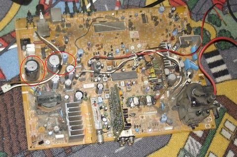

HeReK
Nemam prachy na novou..
dalsi cast...
dalsi cast...

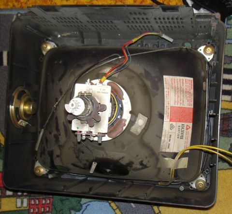

HeReK
Jinak coucasti TV...

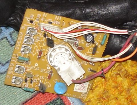

Sem se do tech obrazku nak zamotal. Tady obr. 2 Ale nak sem to nestihl vyfotit, tak aspon neco...

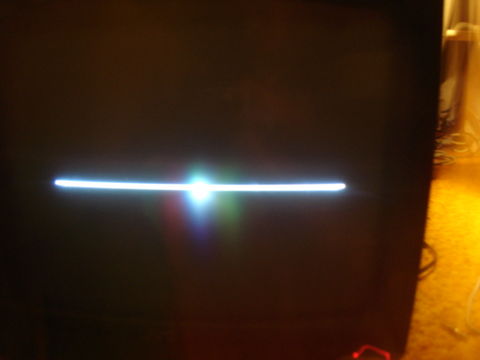

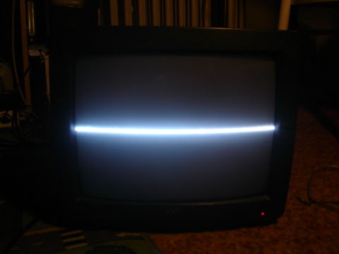

Pres obrazovku mam obraz zhustenej do jedny cary. Ale kdyz ji vypinam, tak se tam objevy takovy to barevny kolecko a to neni v ty care. Naznak na obr. 2. Viz obr.1 Nevite nahodou cim to muze byt? A kde je chyba? A ta nejdulezitejsi otazka: jak to mam zpravit????
