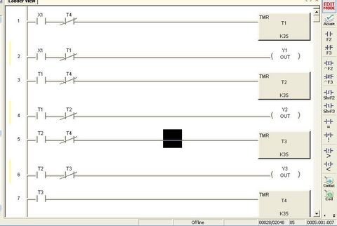

Paul
takže děláme v tomhle:

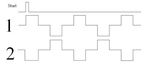

charon
To casovy schema je blbe. Heled, hod sem nejakej priklad liniaku co pouzivate ..

Paul
->charon:Tak takovýhle časový diagramy ještě neděláme.Děláme to v liniových schématech.

charon
A nebo sem to blbe pochopil a namaloval sem kravinu, vona vlastne ma oranzova svitit zaraz s cervenou pred zelenou, ze? Koukam, ze dneska mi hlava nejak nebere.
23:47:00
21.01.2007
21.01.2007
charon
M?elo by to mit takovejhle nejakej casovej diagram, ne?

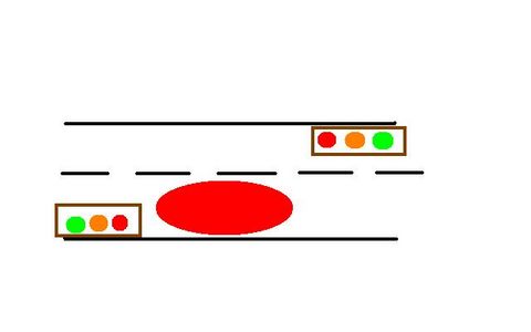

Paul
lidi jestli někdo programuje na PLC automatech,tak bych potřeboval poradit.Mám naprogramovat 2 semafory na klasické silnici.V 1 pruhu je ale překážka a ty semafory musí řídit provoz.Když na 1. semaforu skočí zelená na 2. musí skočit červená a oranžovou mají oba společně.Program se nesmí zastavit a musí se stále opakovat.Na programování používám program DirectSoft.Budu fakt vděčnej za každou radu.Díky moc
