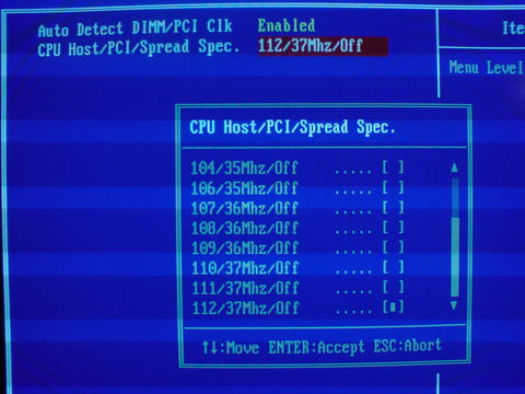

Mishoooo
-> ecartsiger: no mal som aj KT133 ale uz si fakt nepamatam cely bios... ak mas moznost nafot ho ako tento screen a mozno budeme mudrejsi

Petrxall
No jediný, co se tam dá nastavit je toto a jestli to dobře z toho chápu, tak tuším, že 112, ale víc nejde.. :-/

Mishoooo
-> ecartsiger: a mas fsb na 133? alebo na 100
