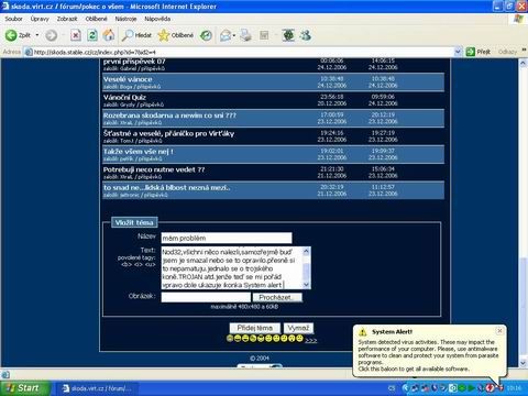

no tak chlapi už je pryč.spyware terminator mi našel 6 kritických objektů,ty jsem odstranil ale stále nic.tak mě jen ta¨k napadlo kouknout na Přidat nebo odebrat programy a ten parchant tam byl,jmenoval se system alert popup a zabíral 511MB.to je teda masakr.dal jsem odstranit a chtělo to restartovat tak sem dal ok ale hodilo to chybu a restartovalo se to stejně.po restartování jsem šel zpět na odebrat programy.byl tam pořád tak jsem to dal znovu ale nedal jsem souhlas s restartováním a dal jsem storno a je pryč.

-> Mantrabeach: tak zkus toho terminatora

-> Mantrabeach: zkus to projet spyware terminátorem. Je ke stažení třeba na www.stahuj.cz
Jinak ten NOD se ti aktualizuje nebo máš jen tu 30denní vypršelou verzi?

Mantrabeach
Jde o to že se mi dostal včera do počítače vir.mám několik antivirů.Spybot,Ad aware a Nod32,všichni něco nalezli,samozřejmě buď jsem je smazal nebo se to opravilo.přesně si to nepamatuju.jednalo se o trojského koně.TROJAN atd.jenže teď se mi pořád vpravo dole ukazuje ikonka System alert s červeným otazníkem a říká že system detekoval virus a nevím jak to odstranit.jestli mám vir v počítači nebo ne,testoval jsem to několikrát.přikládám foto
