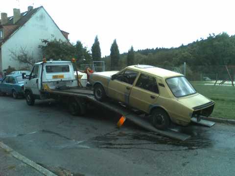

-> Adam Radimovič: no to co je na ty fotce ma kamos papirove do 3,5t , uz to tak koupil a mel to tak napsany takze mu na to B-čko stačí, tak to ma supr,
jinak ktera levnejsi auta muzou mit takovoou hmotnost na taznym ?asi jich moc nebude

-> Tom.t: tak na to co mas na fotce ti uz asi Bcko stacit nebude, pokud je to tezsi nez 3,5t
jinak pokud chces tahat podval nejakym osobakem (autem na ridicak B) tak musis najit nejaky ktery ma na taznym povolenou dostatecnou hmotnost privesu

-> Skoda RBK: je to na 100% peugeot turbodiesel ale neviem ake to ma oznacenie

-> Tom.t: mne sa vidi ze je to nejaky fiat

takto to vyzera ale neviem co je to zac

-> strucy: neviem, co som si zistoval tak obycajny plaťák ktory tahas dodavkou do 3,5t potrebujes vodicak B+E, kamos ma v cechach odtahovku, je to nejaky peugeot a v papieroch to ma do 3,5t takze B-čko
