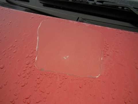

-> kekypetra: Ono je pak na hovno, že se při poškození ten lak loupe a pod tím zůstává původní nelesklá barva.
Kolegyně to má na Fabii.
