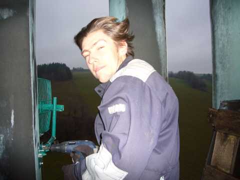

mikrotik
18:22:48
10.11.2006
10.11.2006
na věži kostela občas fouká když je podzim
18:21:59
10.11.2006
10.11.2006
tak něco nového

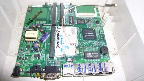

-> Nwkt: aha :-) no ja radsi wrap a linux :-)
17:56:23
08.11.2006
08.11.2006
-> Tuxik: Mikrotik, je do toho děsnej blázen
17:34:38
08.11.2006
08.11.2006
-> Hanuš: Tak konečně Mikrotik jo? A jak to valí? S jakou licencí jsi to nakonec koupil?
Jinak pokud to budeš nasazovat na všesměry2,4G tak hlavně nedávej 5G Atheros na vysílání
15:39:13
08.11.2006
08.11.2006
-> Hanuš: co do tech wrapu instalujete ? Linux ? Mikrotik ?
15:38:44
08.11.2006
08.11.2006
-> Hanuš: juuuu wrapikyyyy :-)
12:17:28
08.11.2006
08.11.2006
Hanuš
Tak ted u mě na stole

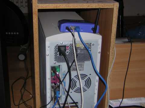

foto mýho mrdníku u compu...měl bych tam uklidit...

-> Tuxik: Taky pěkná sestavička...

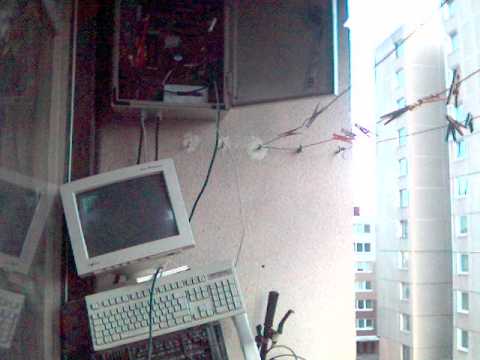

-> Tuxik: nekdo tam vesi posravacky tucnak tam veci klavesnici - nekoukej na ty xxx stranky - se pak nekontrolujes a musis susit
15:45:13
07.11.2006
07.11.2006
-> VeTëV: ne, to je pocitac na balkone
15:42:44
07.11.2006
07.11.2006
-> Tuxik: to je skladiste odpadu?
15:39:47
07.11.2006
07.11.2006
a posledni - balkonovej router
