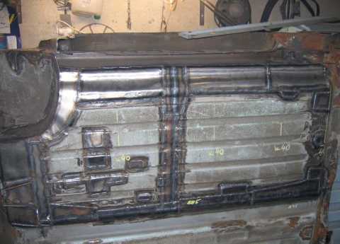

Proto je to na mojí fotce plátovaný.Pěkně postupně,po kouskách...

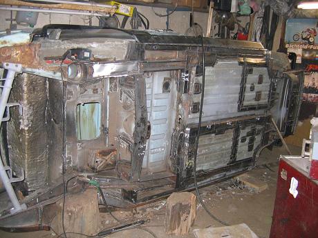

-> ondie: Většinou, když se mění takovej kus kastle, tak se dovnitř vevařuje pomocný rám, který by měl zabránit nějakému kroucení. V tvém případě bych se celkem obával pokroucení podlahy, případně i střechy.

-> Syny: ..no jasný
v těhlech místech to hnije jak svině,ale těm bílejm píčusům jak držej ty koberce bych vinu neklad,spíš lidem,který srali na údržbu našich aut před náma (ale na druhou stranu pro mě je tahle klávesnice,do který teď tluču taky pouhopouhá spotřebka a za 20 let jí někdo (v mejch očích maniak) třeba strašně zrenovuje a ještě mě prokleje,že sem do ní tlouk moc a on kvůli tomu bude muset shánět nový mechanismy kláves
)00:04:01
08.11.2006
08.11.2006

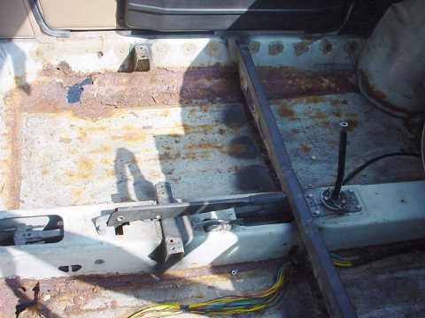

ondie

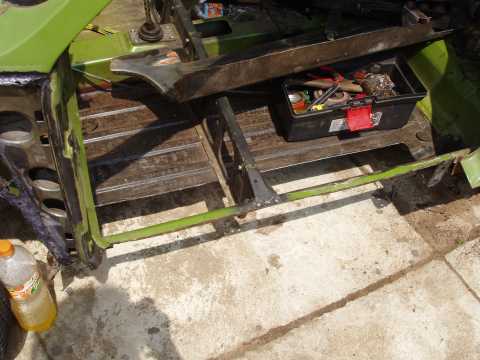

snažim se to dávat dohromady s co nejvíc novejch dílů,ale třeba na tyhle podlahový díry,sem to vzal z jiný podlahově zachovalý shade..podběhy slepuju,i když mám doma nový,to už bych si bez stolice netroufnul dávat..brejle nový přijdou,stěna zůstává,a prahy vlastně až pozadek nový i s vnitřnostma naohýbaný z 2mm..teďka oliva nemá přípravu pro 5q,takže to .. plus vzadu lemy.. A to sem ještě měnil most pod rezervu ...
Když má člověk totálně odstrojenou kastli a chce z toho něco vymejšlet,tak už nemá cenu na ničem šetřit.. zdravá kastle je fakt ten nejzdravější základ pro jakoukoliv tvorbu (ať origo,či tuning..což se mě moc týkat nebude
)23:54:23
07.11.2006
07.11.2006

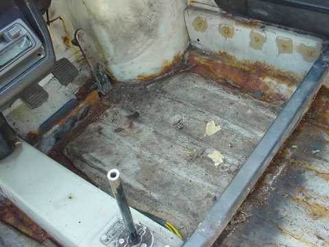

ondie
..no jako vyřezal sem toho najednou až příliš myslíte ??? ..jako celkem v poho..nic se nezkroutilo (to víš na stoličce někde v servísku by to byla jiná,ale tim bohužel nedisponuju) .....nějak sem odstraňoval všechno napadený až na mě vykoukla takhle holá kostřička

-> Targa: na já garde rád já jen na reakci Koukam ze si to vzal i s B-sloupkem - to ses hustej

-> ondie: Koukam ze si to vzal i s B-sloupkem - to ses hustej

-> ondie: Hmmm, to seš docela frajer, docela bych se bál, aby se to celý někam nehnulo

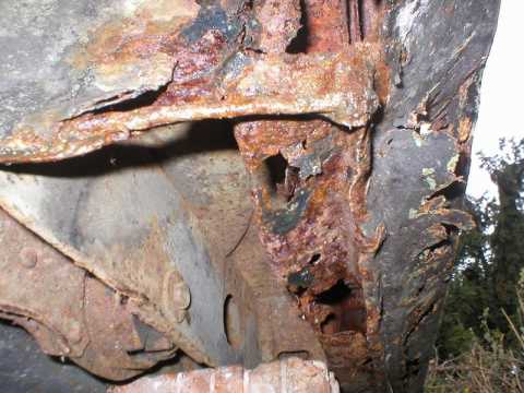

-> Vojta: já v tomhle nejezdil...u rapida mám podlahu v dobrou.. tohle je jen odstrašující příklad, někdo to pěkně napatlal gumoasfaltem a pod tim to krásně hnilo...

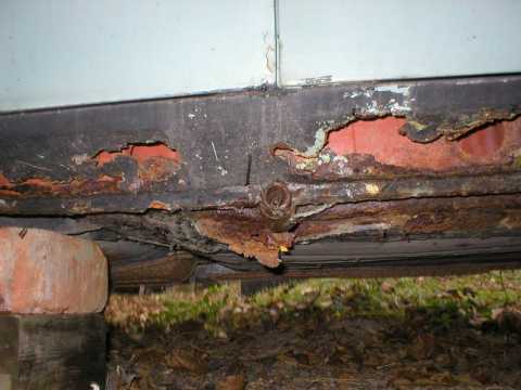

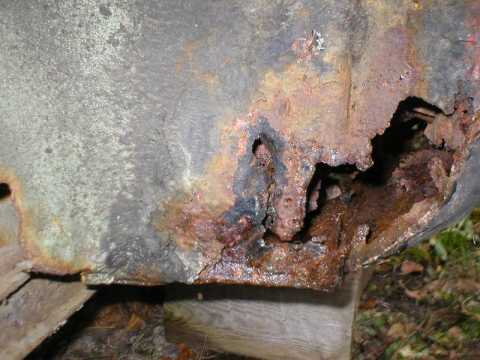

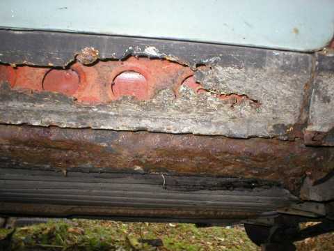

kuk do prahu...
16:06:49
06.11.2006
06.11.2006

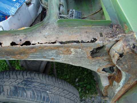

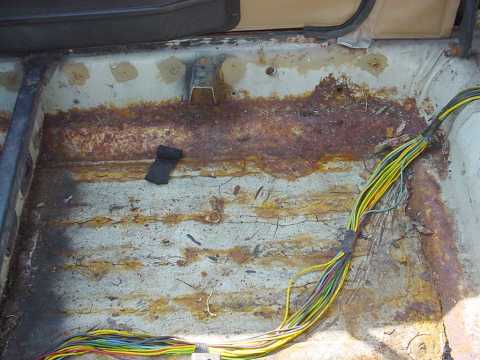

podlaha u spolujezdce je taky schnilá
16:06:00
06.11.2006
06.11.2006

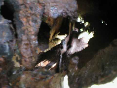

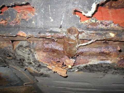

tady je ta díra....
16:05:35
06.11.2006
06.11.2006
u trubky heveru je díra v podlaze jak kráva
16:04:21
06.11.2006
06.11.2006
vnitřní práh
16:03:35
06.11.2006
06.11.2006

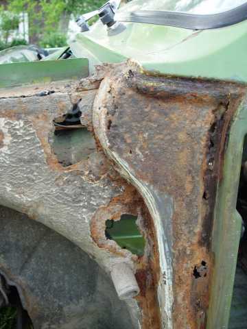

já dneska vyfotil prahy a podlahu u tý zelený 120ky kterou mám v ID kartě...
zde zadní podběh u prahu
15:35:51
06.11.2006
06.11.2006

-> ondie: pod prahama to bylo vcajku bez jediný dirky.... taty na to bejvalej majitel sral a tekla tam voda no a pak to takhle dopadlo pod tema sedačkama........ale vše se spraví

..ten ohyb k prahu mě ani tak neudivuje,ale ty díry pod výztuhou sedačky fakt jo..
