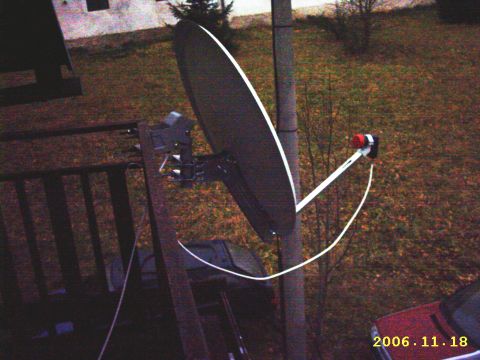

-> Gryzly: My když jsem ještě neměli diditální měřák, tak jsme nastavovali natáčení, takhle:
Naše poloha je pro Plzeň cca. 13°00"
Základ je mít kolmo konzoli, na to dáš motor, který musí být na značce 0° co se týče otáčení (je tak z výroby a pokud už jsi s ním pohnul, tak si ho na nulu vrať tím ručním ovládáním)
Motor když bude na té nule, tak ho dát zas kolmo dolů k zemi.
Na to dáš parabolu a LNB zapoj přímo do satelitu mimo motor aby Ti s ním nikam nenatáčel a neujel tím z nuly!
Parabola musí být vůči motoru při pohledu z hora přesně kolmo!
Pokud teda tohle máš, tak potom tady u nás s celým motorem a parabolou vcelku natočíš na 13°Hotbird, tak chytneš co největší signál, jak do stran, tak elevací, utáhneš.
Zapojíš motor a musí to chodit.
Problém u Tebe je, že na 17° nemáš žádný signál a tudíš to nenastavíš úplně přesně a nebude to asi nikdy ideální.
Pokud se Ti to nepovede, tak jak píše Fantozzi - nastavení bych nechal na firmě.

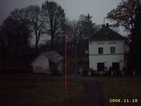

-> Gryzly: Jo, jenže to, že to nastavíš na jih podle mapy, to je celkem k ničemu, protože to musíš nastavit na tzv. skutečný jih, případně na družici, která je k němu nejblíž. Dávat to pod přesah střechy bych nedoporučoval, protože pak můžeš motor vyhodit, když má ten satelit stejně omezenej výhled na orbit, stejně tak, jestli tu konzolu nebudeš mít dost daleko od stěny.
Pávě pro to jsem ti radil, nechat to udělat firmu, za těch pár stovek a moře hodin ušetřenýho času, by se ti to možná vyplatilo

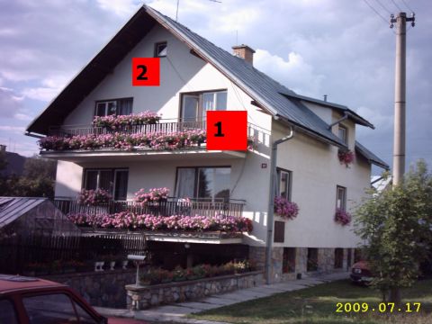

Taky mě napadlo jestli nevadí že máme střechu z pozinkovanýho plechu.
na pozici 1 jsem to měl daný a na číslo 2 by jsme to ctěli dát aby na to nepšelo. jinak televizi a přijímač jsem si donesl do pokoje za tou parabolou abych viděl na obrazovku.
zvětšit Satelit - obrázek od Gryzly vložen 18.11.2006 17:19:38

Jinak tímto směrem je jih zjištoval jsem to podle www.mapy.cz a soused má na okně taky satelit a když tam byl nájemník tak byli ty satelity dva, takže i já musím mět příjem, ne?
zvětšit Satelit - obrázek od Gryzly vložen 18.11.2006 17:07:53

Tak aparát už máme doma, ale nějak to nefunguje a nevím kde jsem udělal chybu, zatím to máme provizorně namontovaný na zábradlí na baloně, než se udělá a ponikluje konzola.
chvíli jsem se hrabal v menu než jsem pochopil jak to funguje. je tam podpora i STAB USALS, pak jsem zvolil Astru 1 na 19,2E motor to natočil, já otočil motor i s parabolou ručně na jih. ukazuje to sílu a kvalitu signálu ale jen 20 a 10%, zkoušel jsem nastavovat elevaci, ale nepomáháto, a to jsem čekal třeba 20sec než se načtou data. zkoušel jsem i jiný satelity a nic. tam v tom menu vlastně vybereš satelit, a ono ví na jaký uhel to má natočit, nemusím je ručně hledat. je tam uložených asi 28 satelitů od 53°W po 105°E. plus tam ručně jde pár ještě zadat.
jediný co jsem nevěděl je u nastavení LNB dvě hodnoty High L.O. a LOW L.O. ale u každého satelitu tam byla nějaká hodnota přednastavená, pak tam bylo zapnutí napájení to jsem všude měl ON.
když jsem dal prohledat transpondér, nebo satelit tak to nic nenašlo a u transpondéru to psalo chybu. a na každém satelitu i na nějakých 42°W to ukazovalo sílu a kvalitu těch 20 a 10%, a když jsem zkusil vypojit koaxiál z přijímače tak to ukazovalo sílu příjmu stejně. taky mě napadlo že by mohl být blbý kabel mezi LNB a motorem, ale zkusil jsem ho porozvonit a přerušený není. bylo k tomu klubko kabelu a několik F konektorů.
Zkuste mi poradit kde je chyba a jelikož jsem škodovkář tak firmu která by mi to nastavila bych volal až v posledním případě.
jinak moje pozice je 50°02' SŠ a 17°03' VD
zvětšit Satelit - obrázek od Gryzly vložen 18.11.2006 17:01:56
