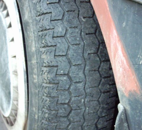

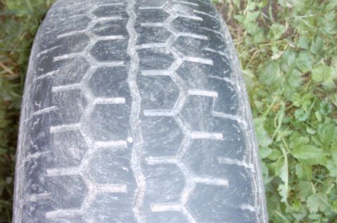

slick to byl než to někdo prořezal. Ten muj foták blbě fotí. vzorkek tam ještě tak 3 mm je. ted už mám objednané zimáky Hankook W400

-> Gryzly: jooo tak slicky jo? :-)

-> Gryzly: ta je pneu je dosti eklhaft...

prořezaná, ty drážky do kraje nejsou prořezané, a ty hlavní mají rovné hrany drážek. já jako laik na prořezávání, jsem jen koukl na hloubku vzorku a usoudil jsem že na zimu potřebuju nový gumy.

běžná OR34 má zoubky na krajích drážek.

-> COL: tak vzorek byl stejně hluboká jak na druhé straně, asi 3mm, dráty nelezli ven. tak jsem neviděl duvod ji nedojezdit.

-> Gryzly: Ale stejne, ja jsem jedny letni GoodYeary vyhazel prave z duvodu ze byla kazda jina....
Ale pokud se nepletu tak osobni pneu se prorezavat nesmi, nakladni jen pokud je to na nich napsano... takze ten polis mel de facto pravdu. Ja teda nevim, jak ty, ale zas se mam moc rad na to, abych mel na aute takovouhle pneumatiku...

-> COL: ne všecky gumy jsou OR34 auto jsem kupoval v dubnu a jezdím s ním od konce června. a tu jednu někdo prořezal protože byla asi víc jetá. A laik to nepozná dokud mu neukážeš rozdíly.

-> COL: Jen jednu, dělal to nějterý minulý majitel, já to ani nepoznal ale kamarád který dělal v pneuservisu u autobusů to poznal hned. hodím foto. ty puvodní krajní drážky měli tak 0,5 mm a ty prořezaný měli kolem 3mm
