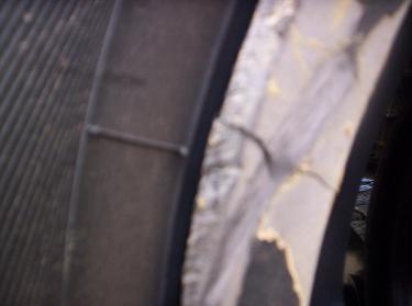

-> lpepsi: No strejda chtěl za 1cm svaru 100Kč a za rovnání kola zhruba 400. Pak záleží na domluvě..

-> lpepsi: Mám kontakt na strýčka, který se tím zabývá. Rovnal mi ARC a kámošovi vařil tak 1/4 tronu bo měl uplně ulomený rantl. Borec navařil z druhého

-> lpepsi: Rozhodně to chce dělat ale TIGem.

-> Fén: si musim jit updatovat svarecak... ze bych to zkusil rovnou? jen mam strach ze se to nejak teplem deformuje, nebo ze to bude krehci...

-> lpepsi: Zkus se poohlédnout po nějaké svářečské škole. Kvalita zpracování tam bude zaručená a cena by měla být lepší než ve většině firem co se zabývají renovací kol.

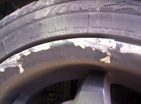

-> lpepsi: Tak pokud je to jenom ten lem tak to půjde snadno opravit.

-> Fén: ano, jen ten lem.

Hold kdyz clovek potka v zatacce svodidla :(

prave premyslim, jestli se to oplati, ono jsou dve kola sekle timhle zpusobem :(

Myslím, že je to drobnost. Sice nevím, kolik by to stálo (jestli by nebylo levnější koupit druhý disk), ale pro firmu, která opravuje kola je to běžná oprava.

-> lpepsi: Takže je prasklý jenom ten lem?

lpepsi
vetsi nebude

slysel jsem ze se ti lide co se zabivaji opravami alu tak jsou schopni dovarit i 1/3 kola

-> lpepsi: Nebyla by ta fotka ve větším formátu? Takhle tam toho moc nevidím.

-> Elvis: proč by ne to zase nebude takovej problém udělat

pekné.Tohle už nemá cenu,to si rači sežeň jiné

myslite ze ma smysl, nebo jak moc je realne opravit (svarit) toto kolo
