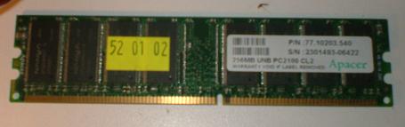

-> jettronic: jasně jsou to DDR

-> jettronic: SDRAM běží na 133 MHz, tohle je už DDR

-> jettronic: www.czechcomputer.cz/cat_
tree.jsp?bpath=Oper...
21:12:16
20.08.2006
20.08.2006
-> jettronic: Máš to tam napsaný PC2100 CL2 a jsou to DDR

jettronic
-> bitmap: radši sem je vyfotil....tak jaký teda mám...a jaký mám koupit? myslím staré...nové už neseženu...:(

bitmap - zrušená registrace
Spatne, spatne.
266Mhz sbernice je 133MHz DDR(double data rate) sbernice, tedy 133*2.
Tedy pokud je ta pamet DDR, tak ji tam muzes klidne pouzit, pojedou ti obe na 266MHz.
DDR a SDR(single data rate) od sebe poznas velice snadno -> jak maji na jedne strane takovejch hafo zlatejch plosek, tak SDR maji dva zarezy, DDR jen jeden :)
