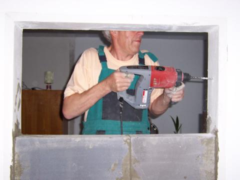

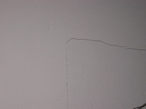

ty ocelové tyčky se jako vazba dadají vůbec posuzovat, ty mají pouze kotvící funkci na ty silikátové tvarovky ve výplni
jak říká Baghira, s tou perlinkou se nemělo šetřit,
takhle by se to muselo otlouct a dělat omítku znovu,
pokud nejste vyloženě perfekcionisti, tak bych zvolil akrylátový tmel a třeba jednou ročně tu prasklinu vyspravil, nebo koupil pěkný velký obraz

-> minno: Pokud jste tam perlinku dávali, tak předpoklad je, že musí bejt aspoň půl metru na každou stranu od toho kraje otvoru, ne 10 cm jak se dává obvykle u zateplováku, kde to bohatě stačí.
Nejlepší věcí by bylo ty cihly nebo čím jste to zdily zasekat do kapes v původním (okolním) zdivu, ale ono pokud je to panel, tak se to dělá dost blbě :-/.

No ono sa tam ta sietka pod tu omietku praveze davala a navyse sa to pre uz spominanu dobru "vzajomnu vazbu" spevnovalo tak, ze z boku toho povodneho panelu sa navrtavali diery a davali sme tam nejake zelezne tycky, viac objasni foto:

-> minno: Předpokládám, že při zazdívání dveřního otvoru jste odstranili dveřní zárubně (futra)
při zazdívání otvorů je to běžné, dodatečně doplněné zdivo nemá vzájemnou vazbu s původním zdivem a dochází k většímu pnutí
možnosti nápravy:
-akrylový tmel
-omítka na bázi pryskyřic, je pružnější
-nebo nejlépe, pod omítku umístit síťku, tzv. perlinku, která zpevní povrch a přenese pnutí
vždy, ale platí odstranit malbu, odstranit omítku podél spáry (tady se vyplatí fígl-otlouct podél praskliny jakoby cik-cak, nová omítka má pak větší šanci odolávat prasklinám než když uděláš rovnou drážku)
každopádně já bych dal pod tu omítku síťku (budete ale muset otlouct větší plochu)- a na to bych dal pružnou omítku-hotových omítkových směsí je na trhu dostatek, stačí si vybrat a ve specializované prodejně určitě poradí)
ještě bych doporučil ze všeho nejdříve namíchat trošku sádry a po obvodě praskliny na několika místech udělal tenkou vrstvičku sádry, jako značku, podle které poznáte, jak rychle se prasklina obnovuje)

mam jeden dotaz. byvam vo vysokej panelovej bytovke a pred rokom ked sme trochu stahovali izby tak sme zamurovali jedny dvere do izby, do ktorej bolo 2 dveri...
no a problem je v tom, ze nam praska omietka v linii ako siel povodne okraj dveri (panelu). Otec to uz skusal aj nejako prerabat pouzitim nejakeho distancneho tmelu ale popraskalo to zas... Akoze chapem to, lebo je to panelova bytovka a ta pracuje. Ale neslo by to nejako spravit aby to nepraskalo?
