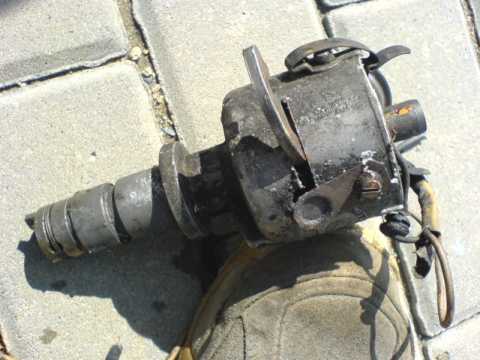

Uz som take nieco videl ale este zavazicko netrcalo von z rozdelovaca. A to favo prislo po vlastnej osi na vrakac.
Ozaj to sa roztrhla pruzinka alebo sa nieco ubrusilo? Neviem si vobec vybavit odstredivu regulaciu ako to tam drzi.
Jak Alvyb rozstipal rozdelovac....

jinak neptejte se me jak se to stalo
proste sem jel a zacalo v zadu neco piskat tak sem jel dal a po 10km prestal reagovat plyn a nasledne zhasl motor... Byt vama udelam mensi generalky rozdelovacu tohle je fakt neprijemny.. nezmuzete s tim nic.
(da se to predvidat tim ze budete mit piliny hliniku pod vikem a tim kulatym deklem v rozelovaci.. jak se to postupne vybrusuje..)
proste sem jel a zacalo v zadu neco piskat tak sem jel dal a po 10km prestal reagovat plyn a nasledne zhasl motor... Byt vama udelam mensi generalky rozdelovacu tohle je fakt neprijemny.. nezmuzete s tim nic.(da se to predvidat tim ze budete mit piliny hliniku pod vikem a tim kulatym deklem v rozelovaci.. jak se to postupne vybrusuje..)

AlVyb
jojo uz je to spraveny... urvala se mi aji ta zavlacka na spodu rozdelovace (asi tim jak se to seklo) a v motoru mi zustalo to ocubeny kolecko tak se mi netocil ani palec... Udelal sem s tim aji rozvody stejne musely prsa dolu... Labrosovisem ctel podelovat za spostu blbych dotazu a vyjasnovani po ICQ a Kalibánovy123: za litry projetyho benzinu a za to ze mi v garazi svitil abych vubec neco videl

Buď rád vypadalo to zajímavě ale největší průser byl že se urvalo i to kolečko co je dole v tom komínku takže se sundaly i prsa a při té příležitosti vyměnili rozvody

Ale už je to v pohodě s mohutnou pomocí Labrose jsme to dnes vyměnili.

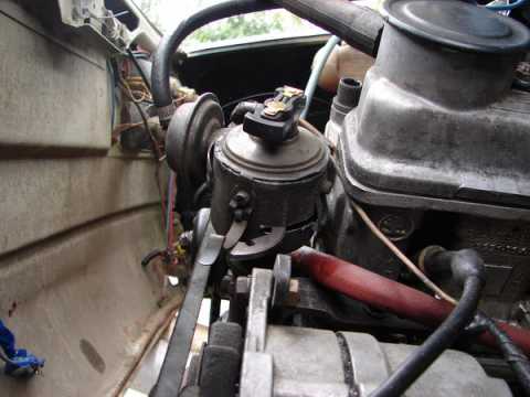

jak se mu to povedlo? normálně jezdil

-> bitmap: Čumí z toho takovej mega karhák a von to nevidí

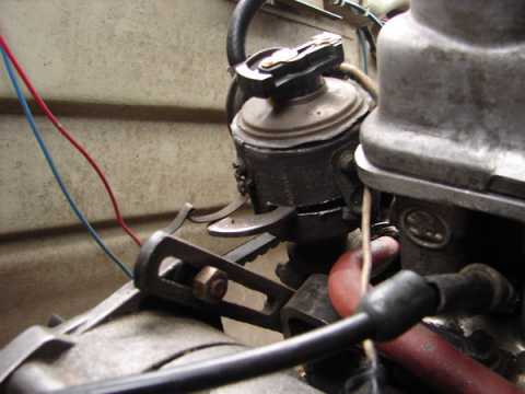

Karel.
-> bitmap: jako je trošku na půl roztrhlej,to je krásně vidět na druhé fotce

Co tomu je? Me prijde jen jakoby bylo sundany vicko. ... ale je pravda, ze rozdelanej sem videl jen favoritackej

Rapid135
celkem mazec,jak se mu to povedlo?
