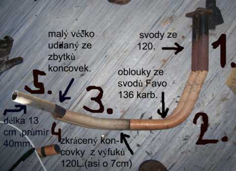

supr sportovní výfuk:-)
21:15:29
15.08.2006
15.08.2006
petřík
tudíž pozice 1) a 2) zustanou stejný ale pozice 3) totálně vypadne. takže na pozici 2) bude navazuvat rovnou pozice 4)-(malý V-čko) a na to bude navazovat 30-35cm trubka s vnitřním průměrem 35mm.

petřík
jo a ještě k té délce. každá ta větev má 78cm.

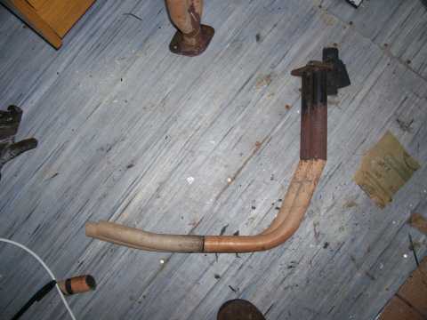

petřík
tak jsem si udělal super sportovní lauf :-) bude jen na sprinty a podobně. co na to říkáte? máte někdo s podobným výtvorem zkušenosti? myslíte že z toho budou lítat jiskry?
P.S.: ještě to nemám svařený to až v zimě k vánocum totiž bude CO2
